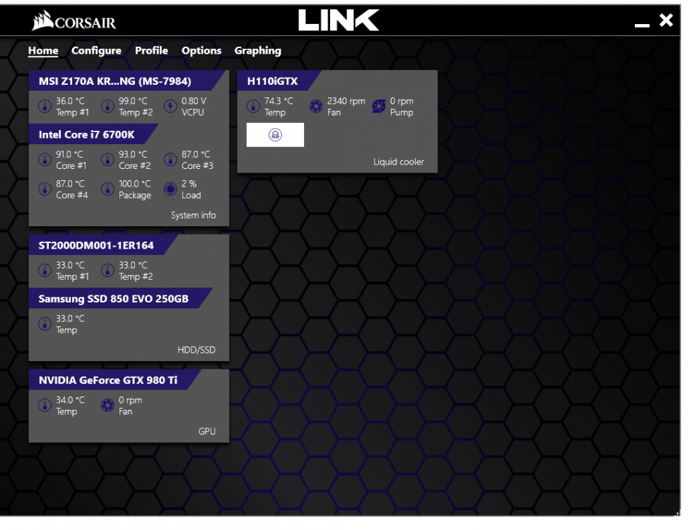

הייתה לי הפסקת חשמל אתמול בסביבות הצהריים יש עמוד חשמל קצת דפוק ברחוב שלי, בכל מקרה אני לא יודע מה קרה אבל כשאני מסתכל בתוכנה שמקשרת בין הקירור נוזלי למעבד במחשב corsair link אז רשום שהמעבד ממש חם מגיע ל75-80 מעלות וליבות אחרות אפילו ל100C. בקיצור המאווררים של הקירור הנוזלי עובדים נורא חזק אבל אני לא עושה איזה משהו כבד במחשב שצריך לגרום לו לעבוד כל כך קשה.
כל המחשב מאוד איטי וזה די ברור  שזה משהו שקשור או למעבד או לקירור שלו. הלכתי לביוס עשיתי restore to default factory , לא עזר.
אולי משהו בתוכנה עצמה איך אני מאתר אם זה הרכיב עצמו נדפק או שהתוכנה עושה בעיות ?
תבדוק אם המשאבה עובדת בכלל בCORSAIR LINK , נראה כאילו היא נדפקה .
rpm pump - 0  זה מה שכתוב. זה לא בסדר? שחושבים על זה אני אף פעם לא שמתי לב למשאבה שלי.

יפה , המשאבה לא עובדת תנסה לנתק אותה ולחבר שוב , בד"כ מחוברת לשקע הCPUֹ_FAN בלוח האם , או לראות אם היא בכלל מנותקת
