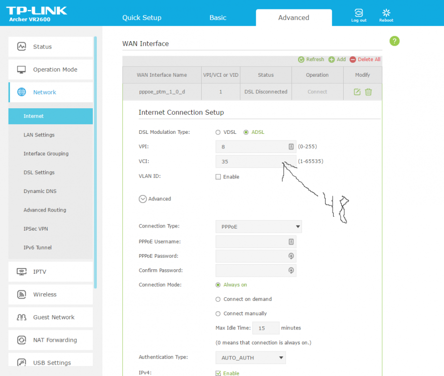

אתה צריך להגדיר את ה-VPI וה-VCI כך שיתאימו לישראל.  תסתכל בתמונת המסך המצ"ב ותחליף את ה-35 ב-48.snip_20161025125307.png

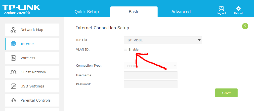

לא נראה לי שיש קשר בין שני הדברים.  תנסה עוד דבר אחד וזה לבטל את פונקצית ה-VLAN במסך המצ"ב.

נראה לי שמה שכתבתי בהתחלה היה נכון - בשלב ההוא לא היה לך חיבור VDSL אלא חיבור ADSL כי 15M אינו חיבור VDSL אלא ADSL וכך היית צריך להגדיר את הנתב - ADSL עם VPI/VCI של 8/48.  עכשיו כשעברת ל-VDSL הכל הסתדר ואני שמח לשמוע.  בסימולטור שאני הפעלתי ה-VLAN היה דלוק ולכן כתבתי לך לכבות אותו - זה צריך להיות המצב.  אם אתה מתסנכן ב-100M והכל עובד כרגיל, מציע להשאר אם מה שיש לך - חבל על כל הברדק.  הרי בכל מקרה, אחרי ההגדרה הראשוני, כמות הנגיעות בממשק של הנתב אפסית ותמיד יש את GOGGLE TRANSLATE אם הממשק בגרמנית משגע אותך.  בכל מקרה, אני שמח שבסופו של דבר הכל עובד ואתה מרוצה.
