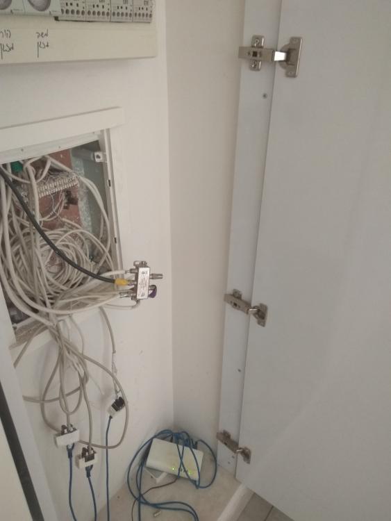

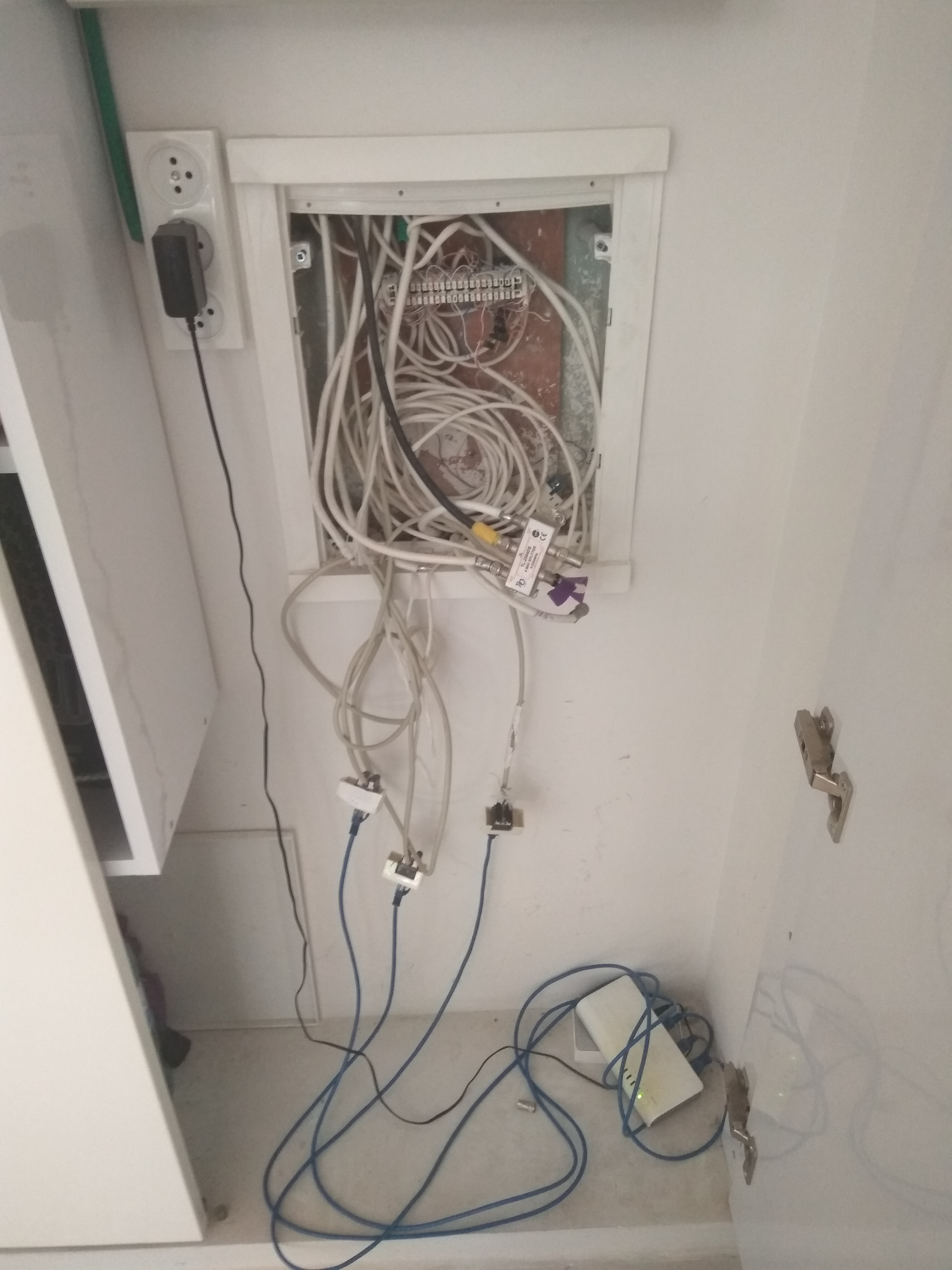

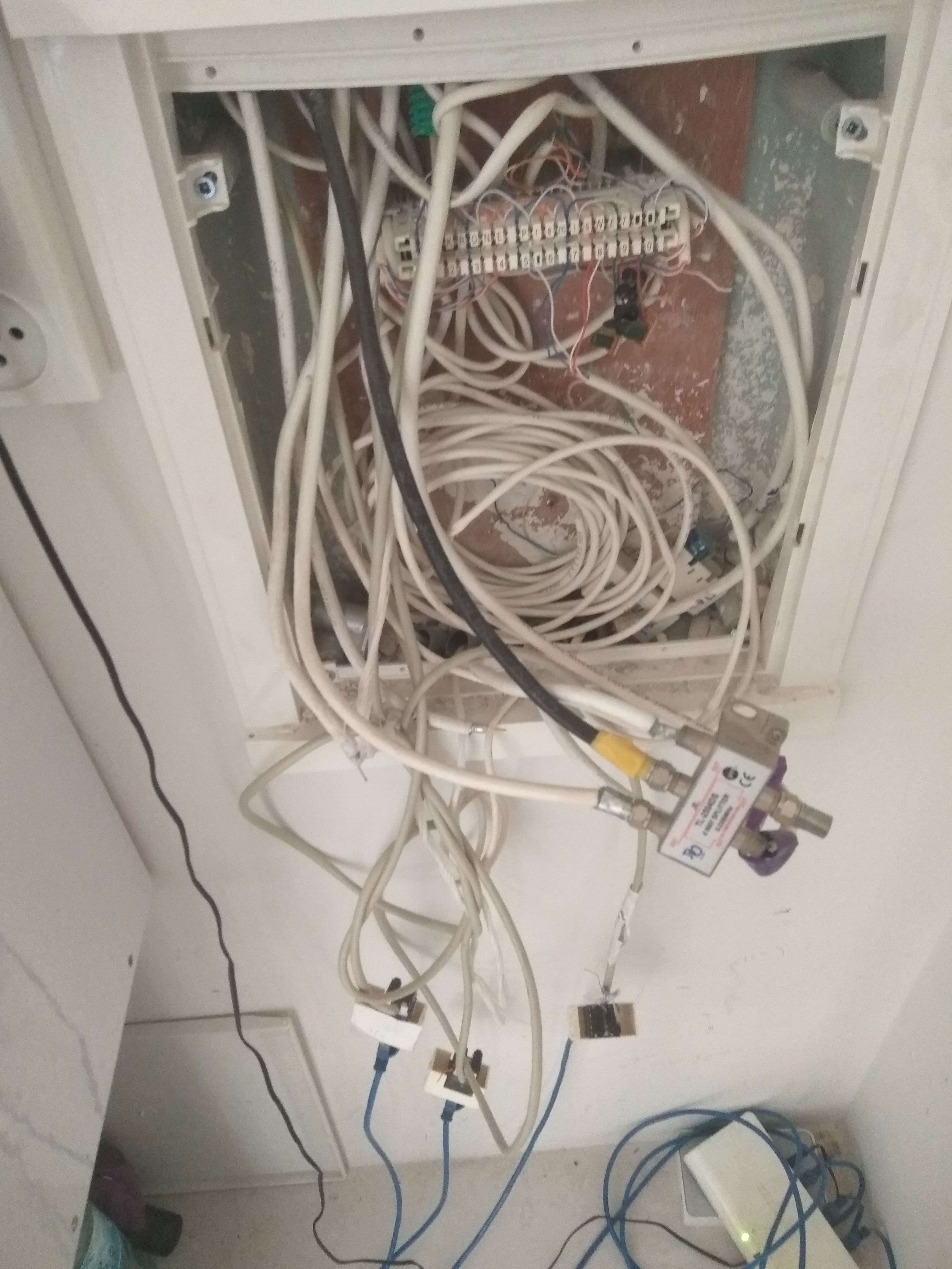

אוקיי אז כפי שהינכם יכולים לראות מן התמונות
מושחלים בקירות כבלי CAT5 לחדרי הבית השונים, ומתנקזים לארון בתמונה שצילמתי
הבעיה היא שכרגע הכבלים זרוקים בצורה לא מקצועית וחאפרית וזה יוצר בעיות תקשורת וניתוקים
רציתי לשאול איזה פאנל יכול להתאים במצב הזה שאין הרבה מקום - עומק (העומק של הארון כולו הוא 24ס"מ)
תודה

עכשיו אני רואה שיש שם כבר keyston, זה של גוויס?
כמה יש שם כאלו?
אם כן אתה יכול לקנות קופסא ולשים אותם בפנים וזה יהיה הכי אסטטי.
  • 3 שבועות מאוחר יותר...
יש 3 GEWISS כן

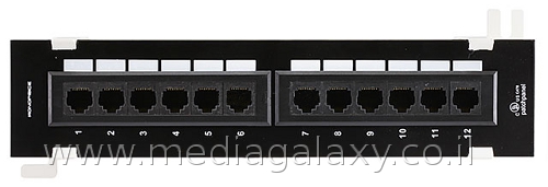

אני יותר קיוויתי לעשות משהו כמו בתמונה או לפחות קיבוע כזה
קופסא ולשים בפנים??? נשמע קצת מוזר לומר את האמת
אורח, אתה יכול אולי לצלם את הארון אצלך?
