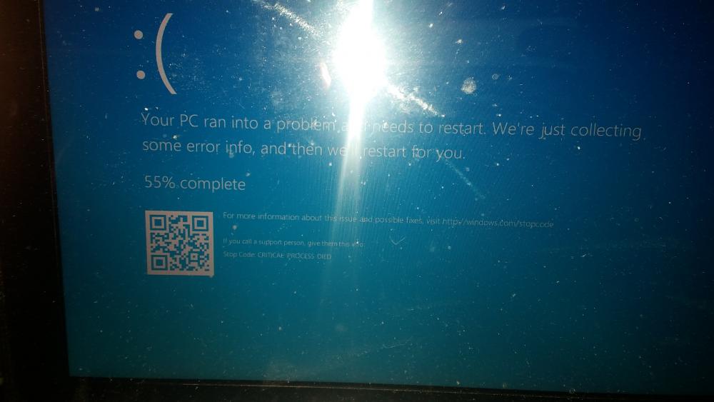

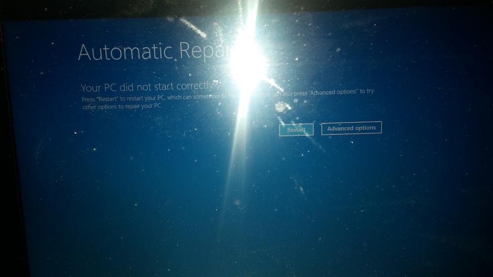

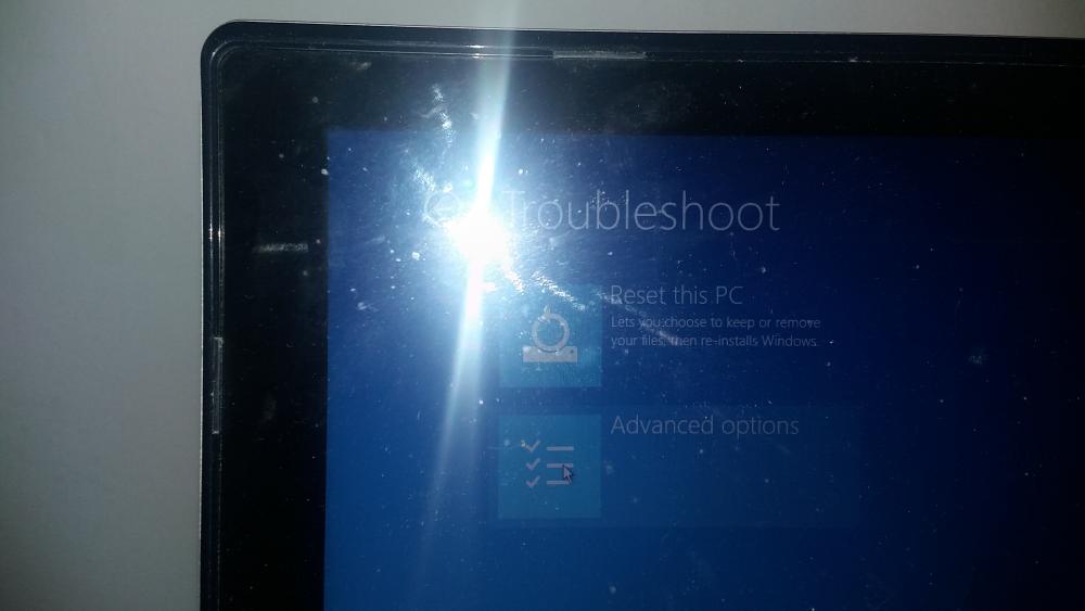

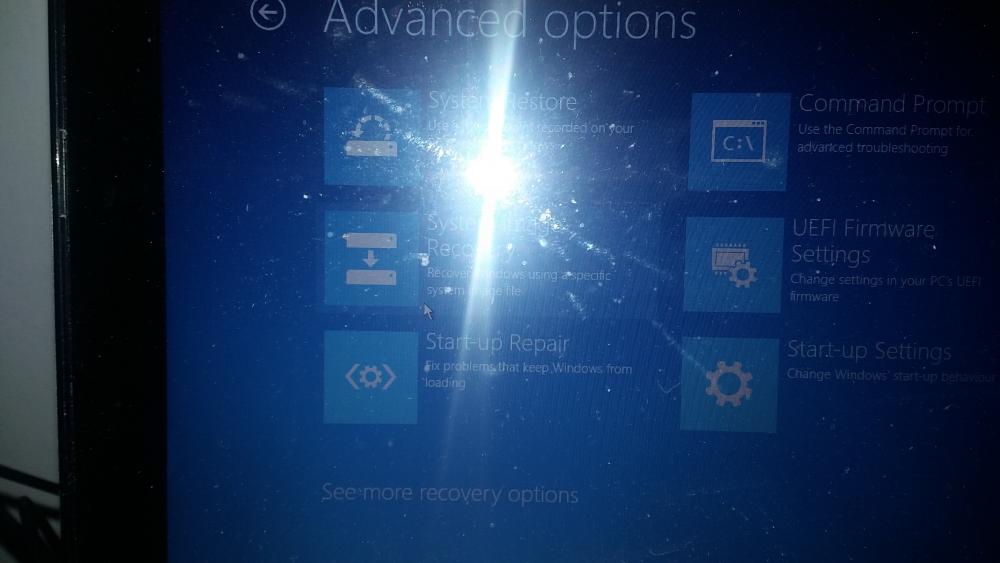

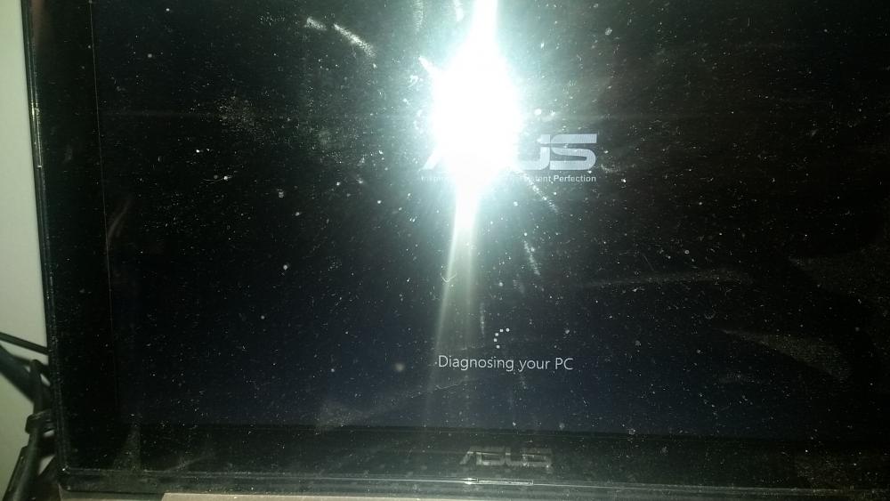

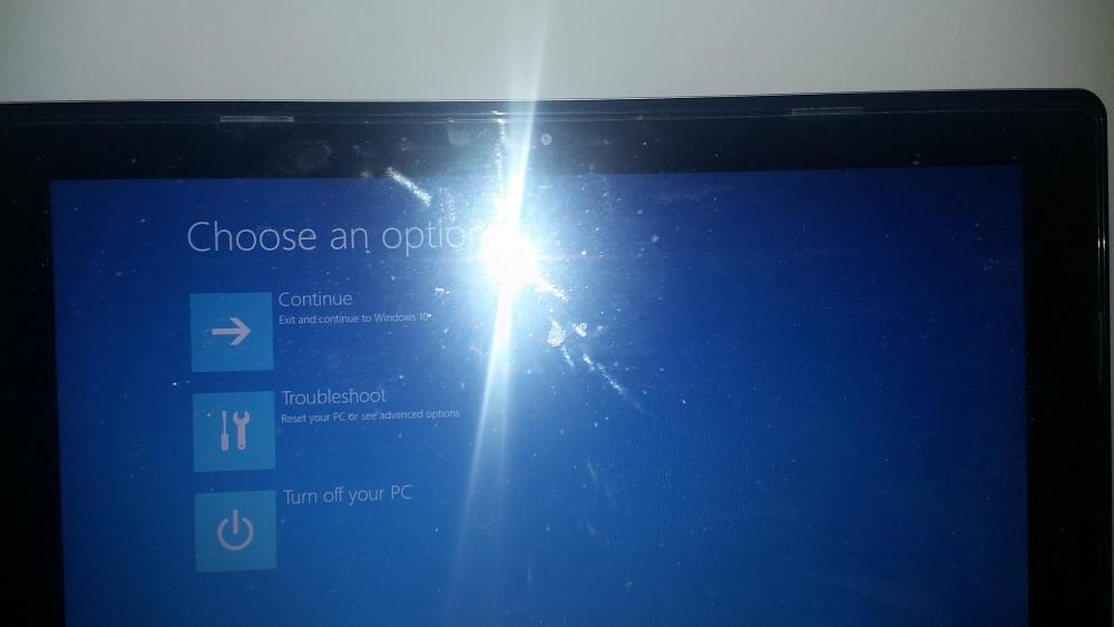

העליתי כמה תמונות של המסך הכחול לפי סדר הופעה
כל פעם יש לי אפשרות ללחוץ על משהו אחר
ההודעה שהוא למעשה נותן היא
Critical process died אם זה אומר לכם משהו
תודה לעוזרים
לא משנה במה אני בוחר (אפילו ריסט PC)
בסוף התהליך זה חוזר לתמונה הראשונה.

ראשית בדוק ותקן את הדיסק הקשיח - בתמונה האחרונה שצרפת יש Command prompt
תפעיל בחלון שיפתח
chkdsk c: /r
ובסיום נסה שוב להפעיל את המערכת.

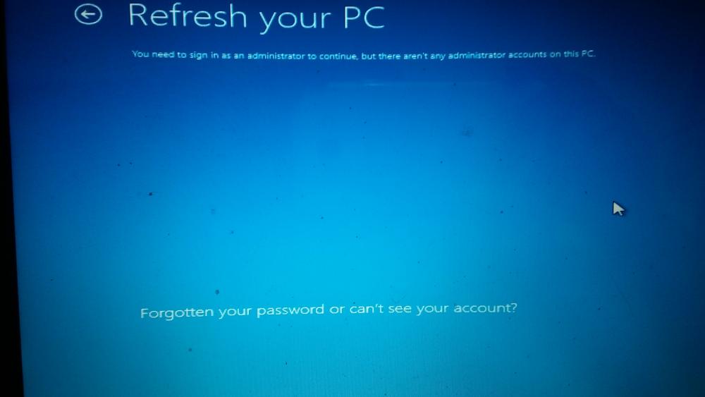

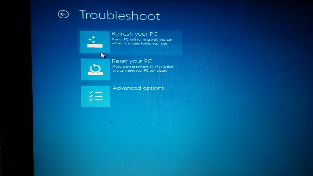

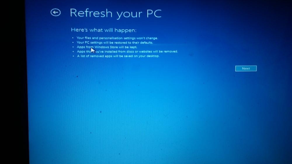

נכסתי לקישור שאמר לי פיסי אדמין
עשיתי ריסטרט ולחצתי F9 כפי שכתוב
זה פתח לי מסך כחול קצת שונה עם 3 אפשרויות
1. REFRESH PC
2. RESET PC שמוחק את כל הקבצים - ואני לא רוצה כי יש לי דברים חשובים שם
כשלחצתי REFRESH PC
הוא כותב שהוא צריך אישור של רדמיניסטרטור אבל הוא לא מוצא שום חשבון אדמינסטטור במחשב
משהו מוזר
אין לי CD במחשב אבל אולי אני יכול פשוט להוריד מאינטרנט (מהמחשב הנייח) התקנה של וינדוס חדש ולהתקין דרך דיסק-או-ןקי? אני פשוט לא יודע איך.
אני מצרף את התמונות שתראו
כפרה גם לא בטוח שהדיסק שלך תקין ולא בטוח ש RESET PC שמוחק את כל הקבצים יעבוד.
קודם תפרק את הדיסק תחבר למחשב אחרי, תגבה את הקבצים, ואז תנסה לאפס.
