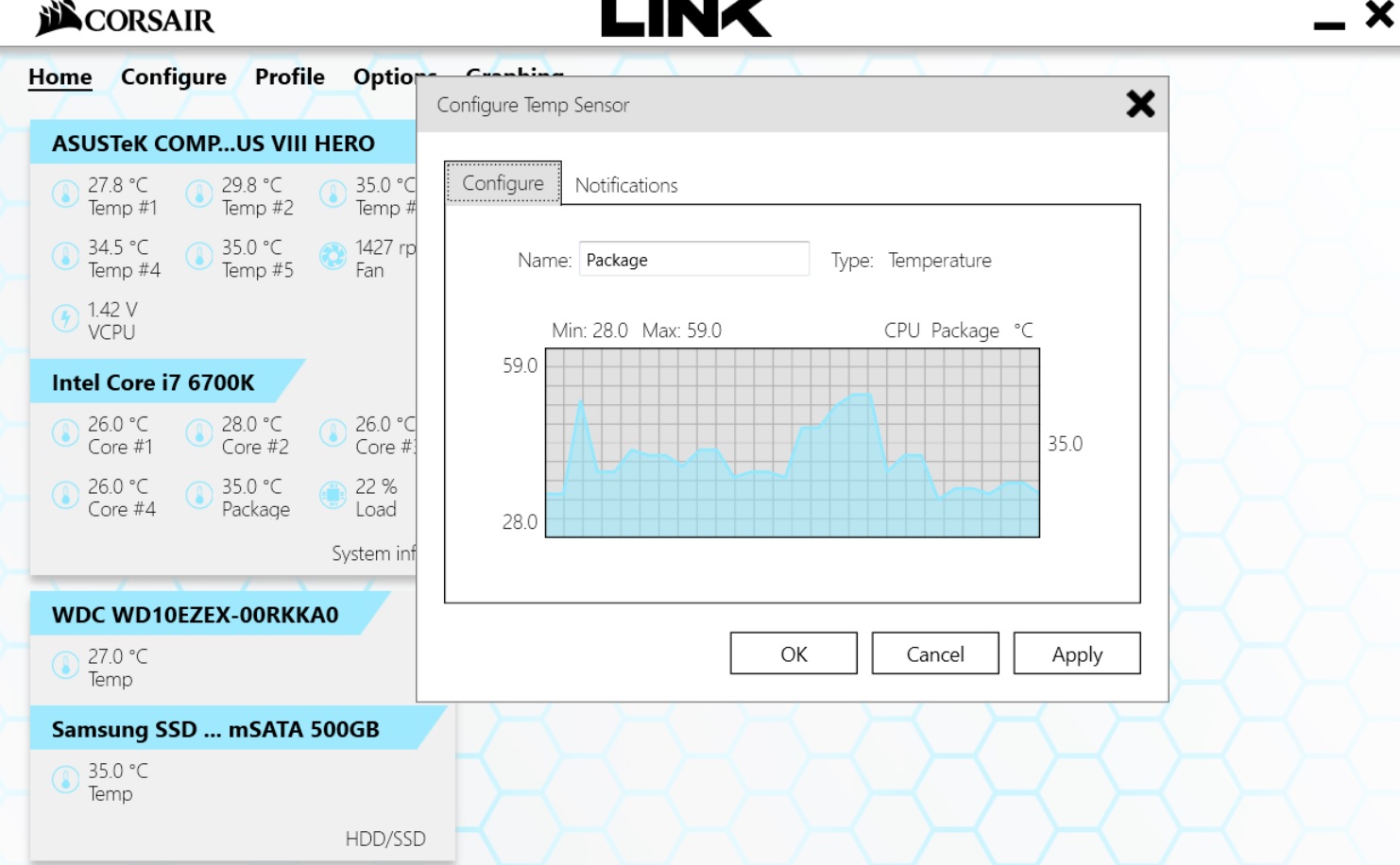

מצורפת תמונה של מה קורה כשאני רואה סרטון ביוטיוב, רואים בבירור שיש פיקים די גבוהים כשאני מנסה להעביר קדימה\אחורה.
(אם הסרטון סתם מתנגן הטמפ' יציבה)
אותם פיקים קצרים קורים כשאני מדליק תוכנה או דפדפן.
במילים אחרות, כל פעולה שמאמצת פתאומית את המעבד נותנת פיק בטמפ'.
האם עד כאן ההתנהגות נראית לכם תקינה?

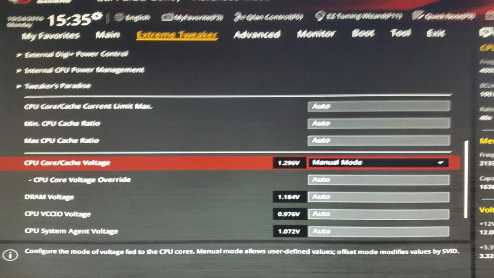

או קי תודה, אבל עכשיו אני מבולבל לגמרי.
מאוד אודה לך אם תוכל לקרוא בעיון את מה שאני רושם פה ולהסביר את זה:
(הגרסת BIOS הכי מעודכנת נמצאת על הלוח אם, ואיפסתי אותו להגדרות ברירת מחדל)
מצטער מראש על איכות התמונות.

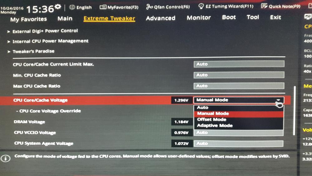

קודם כל שמתי לב שהמעבד עובד במצב SYNC ALL CORES, אז שיניתי לAUTO.
המתח מעבד באמת היה באוטו' כמו שאמרת ושיניתי לMANUAL, לא נגעתי במתח שהוא המליץ לי (מצורפת תמונה)
צירפתי גם תמונה לגבי האפשרויות האחרות שיש לי שם.

ה VID של המעבד שלך 1.296V שזה גבוה ומעיד על מעבד פחות טוב לאוברקלוק. כמו שאמרתי קודם תן מתח ידני של 1.25(LLC6)
באוברקלוק תמיד מתח ידני (במאמץ אמרת היה 1.25V זה המתח שאתה צריך +/-) מפה תתחיל לעלות עם האוברקלוק בהתאם לטמפ'.
