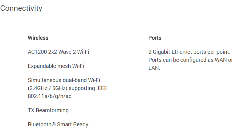

צריך לתמוך VDSL/ADSL , אני לא רואה..

אין סיבה שהראוטר הזה לא יעבוד בארץ, כמו שכל ראוטר AC אחר עובד פה. פשוט תחבר אותו למודם שלך.
זה ראוטר, לא מודם.

ניכר שהבנתי בתחום מוגבלת. אז בעצם יעבוד עם כל ספק, מכיוון שמדובר ב router בלבד (ולא מודם-ראוטר)?
בעצם אצטרך לרכוש מודם לשימוש עם בזק+בזק-בינלאומי? כרגע יש לי מכשיר אחד בלבד שכנראה הוא גם מודם וגם ראוטר (שאותו קיבלתי מבזק)

אתה צריך מודם, אכן. פה בארץ המבחר הוא יחסית קטן. אם אתה על VDSL+ משמע אינטרנט מהיר של 40 או 100 מגה-ביט, מכשירים כמו ה-W9980 ו-W9970 של TP-LINK הם מה שתמצא מתאים.
הם משמשים כמודם-ראוטר אבל כמובן שאפשר לחבר להם ראוטר חיצוני. כראוטרים אגב, הם לא רעים בכלל.
אתה נמצא על ADSL, חבר. אנחנו מדברים פה על אינטרנט איטי. כדי שמוצר כזה בכלל יהיה רלוונטי לך אתה צריך שבזק תספק לך קודם אינטרנט מהיר, ולאחר מכן תדאג לציוד המתאים

אם כך, יצא שכרי בהפסדי. אין טעם לעבור מיחידה אחת לשתי יחידות. עדיף כבר להישאר עם הקיים. חשבתי שה GOOGLE WIFI יכול לספק פתרון כולל, באלגנטיות.
