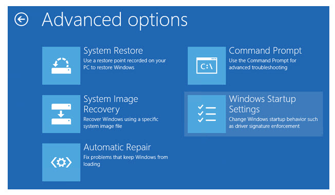

כדי להגיע למצב Repair במערכת הפעלה 10 כשהמערכת לא עולה, במצב הקיים אצלך במחשב, יש 2 שיטות.
שיטה ראשונה - הפעלה דרך תקליטור או DOK עם תוכנת ההתקנה.
שיטה שניה - לאחר קבלת "מסך המוות הכחול" עם השגיאה  critical process died  לנתק את מקור החשמל למחשב - אם זה מחשב נייד - לנתק את כבל החשמל והוצאת הסוללה. אם זה מחשב נייח - להוציא את כבל החשמל מהספק. את התהליך הנ"ל יש לבצע 3 פעמים. בפעם הרביעית המחשב אמור להביא את החלון כבתמונה המצורפת.
מחלון זה האפשרויות רבות לתיקון, אבל לא בטוח שיש לך במחשב נקודות שיחזור (כפי שהוצע לך) כדי לבצע שיחזור מערכת, אלא אם כן האופציה היתה מאופשרת מלכתחילה.
