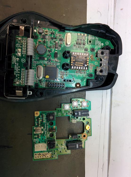

ביום ראשון ביצעתי את פירוק העכבר לפי ההוראות בסרטון, השתמשתי במברג פיליפס (מגנטי) לפרק ולשלוף את הברגים והקפיצים ובסרט נחושת של יונק בדיל (לאכזבתי, ציפיתי שאוכל להשתמש בשואב הוואקום אבל לא מצאתי אותו). בדיעבד הבנתי כי יש גם צורך בפינצטה עדינה.
-הפירוק דיי פשוט, יש להוציא את כיסויי הטפלון המסתירים את הברגים ולהבריג את ברגי הפיליפס החוצה, רק כדאי לשים לב לקפיצים מתחת לגשר בחלקו הקדמי של העכבר, הם אינם מהודקים לדבר ותנועה לא לא זהירה מעיפה אותם. בנוסף, אם עובדים עם בלואר (או פאן יבוש שיער המוציא אוויר חם) ניתן לחמם את צחתית העכבר לשלוף את המדבקות ללא נזק כך שניתן להשתמש בהן שוב.

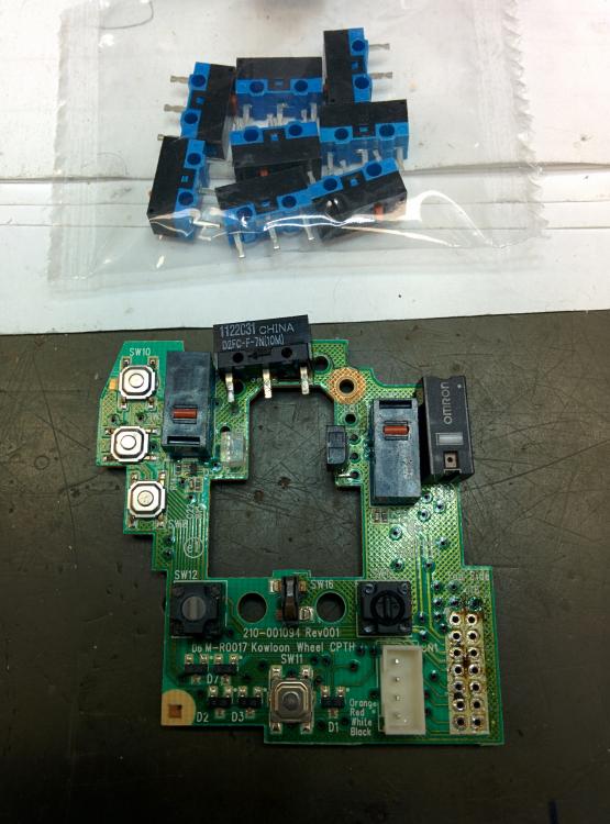

-פירוק ההלחמות התבצע בקלות (תודות למלחם איכותי ובסרט נחושת איכותי, אם הייתי עושה את זה עם הציוד שלי בבית זה אני מניח כי זה לא היה כ"כ מהיר) ולאחר שהפרדתי את הכרטיסים החלפתי את שני המפסקים (למה לא? כפי שרואים בתמונה השמאלית יש לי שקית שלמה של מפסקים חדשים). בתמונה השמאלית ניתן לראות את המפסק הישן (המפורק) ליד המפסק החדש.
-לאחר ניקוי משחת ההלחמה (לא ממש נדרש אבל כבר היה לי את הציוד על השולחן) הרכבתי את העכבר, הלחמתי את המחבר והרכבתי שוב את הגשרים. פה הייתה לי פשלה, כשניסיתי להחזיר את הקפיצים השתמשתי במברג המגנטי כדי לאחוז בהם ולהכניסם, את הקפיץ השני לא הכנסתי ישר וכשלחצתי עליו הוא עף... כרגע הוא לא קיים בעכבר אבל לא הרגשתי שינוי בהתנהגות הגלגלת. רציתי להחזיר את המדבקות ואז גיליתי פשלה נוספת, בחוסר זהירות הפלתי אותם והמנקה טיטאה אותם.
