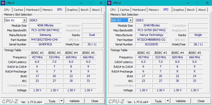

יחד עם זאת לפי CPU-Z הזיכרונות הקיימים הם 667MHZ...

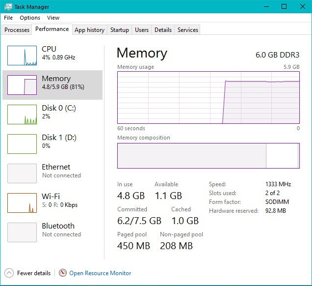

הקיימים הם 1333MHz. זה DDR אז זה בעצם כפול (Double data rate).

ציטוט של OR2OOO
Sent from my SM-G930F using Tapatalk
על סמך מה אתה אומר?
ואיך אני יכול לבדוק את זה כדי להיות בטוח?
על סמך העובדה שהתדר האמיתי של הזיכרון כפול מהתדר המוצג בתוכנה.
ובלי קשר על סמך הניסיון והידע שלי.

צילום מסך של התוכנה
כתבתי לך למה, כי זה DDR, ובעצם התדר האפקטיבי שלו הוא כפול.
ובאופן כללי אין זיכרון DDR3 לשימוש ביתי שהוא פחות מ-1066MHz.

תודה, עכשיו גם גם אני יודע :)
מנהל המשימות כן רושם 1333GHZ נחמד לדעת
