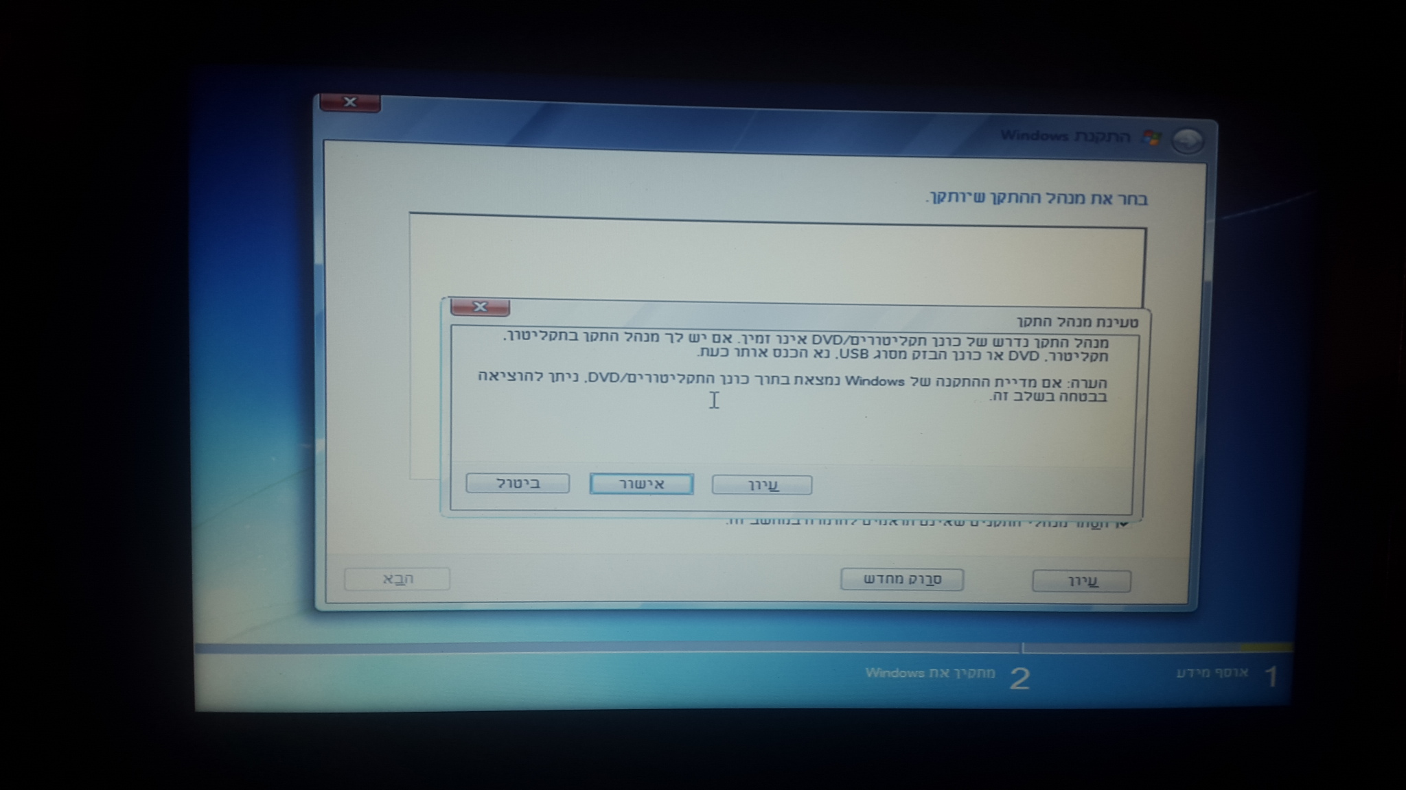

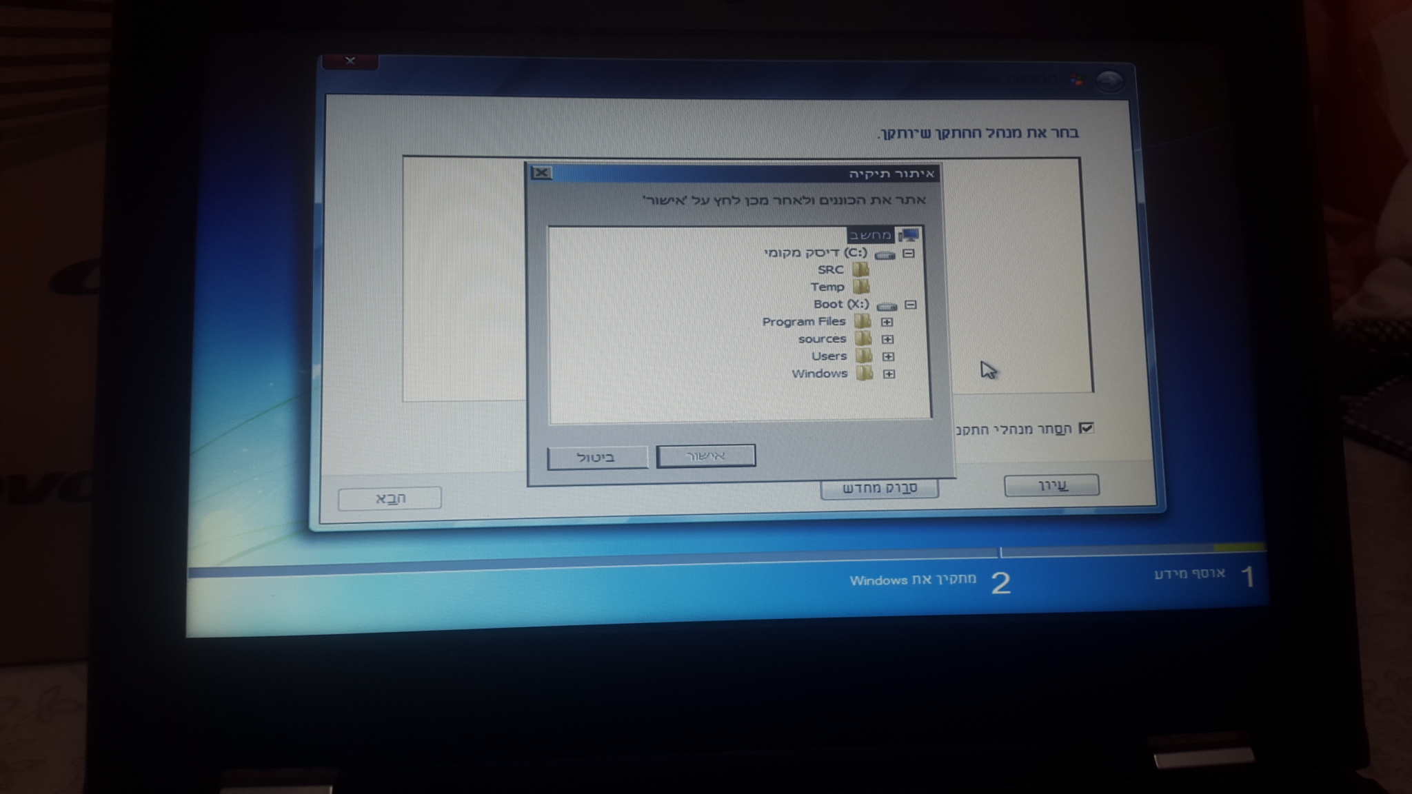

אני  מנסה להתקין ווינדוס7 64 ביט על מחשב נייד של לנובו ללא כונן דיסקים ואני מקבל שגיאה כזאת:
לחץ בשביל לבחור קבצים
נראה כאילו ההתקנה לא מזהה את הכונן הקשיח של המחשב אז או שתוריד את הדרייבר שלו או שתמצא התקנה מלאה יותר שיש לה גם דרייבר שמזהה את הכונן
נסיתי שלשה מערכות הפעלה, בכולם אותה הודעה.
גם אם אני ימצא דרייבר איך אני מתקין אותו ?

כנס לאתר של לנובו בחר את הדגם יהיה לך את הדרייבר להורדה
מצאתי דרייבר אבל שאני לוחץ עיון זה לא מזהה את הדיסק און קי,

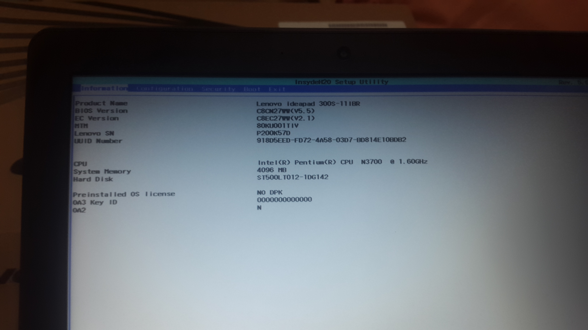

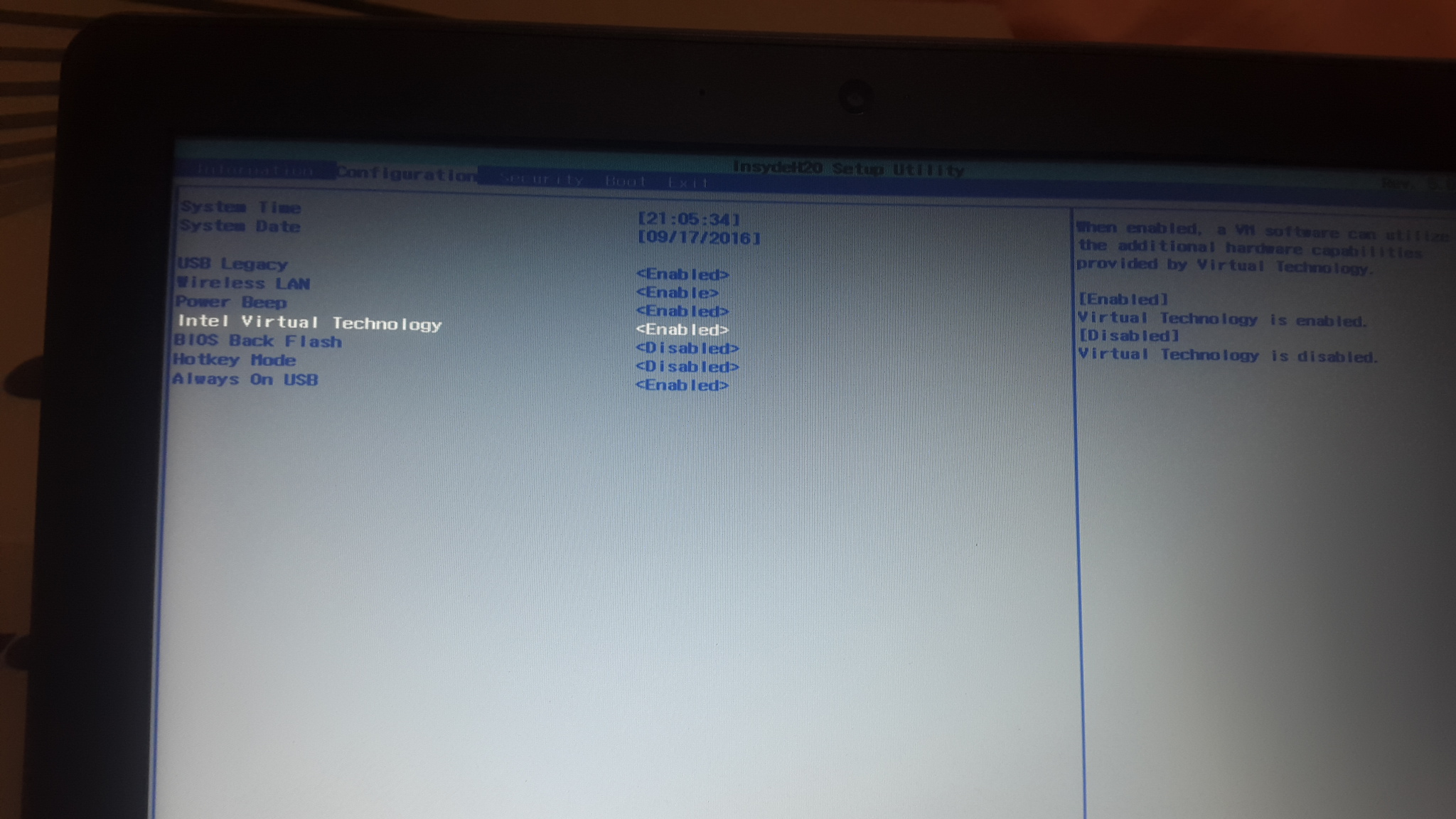

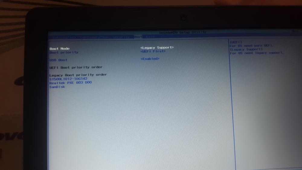

אני מצרף עוד תמונות מBOIS .
נראה מסובך,
אפשר עזרה לזה?

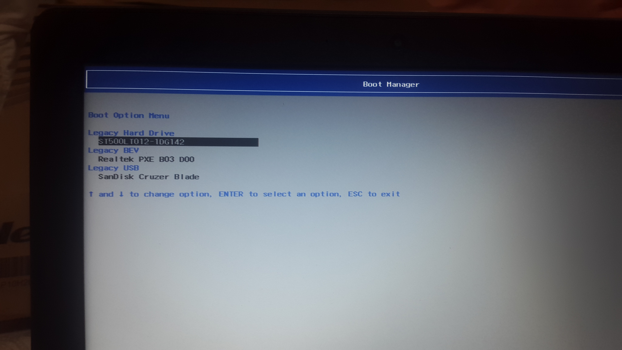

נסה אתץ הפעולות הבאות
בהדלקת המחשב לחץ על הכפתור שליד כפתור ההדלקה - כפתור זה נקרא - NOVO button - כפתור עם סמל סיבוב פרסה שמאלה.
בלחיצה על כפתור זה אתה אמור לקבל תפריט. בתפריט זה בחר בשורה השלישית - Boot Menu.
צלם את התפריט והעלה לפורום.
