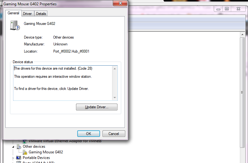

בעיה: עכבר LOGITECH G402 חדש לא עובד לי במחשב הנייח
שלום,
לפני חודש קניתי באמזון את העכבר של לוגיטק G402 עד אז היה לי  MX518  שהצלחתי לתקן כמה פעמים לבד , עד שהוא כבר לא יכל יותר.
כרגע יש לי מחשב ישן עם ווינדוס 7 שבקרוב החליף לחדש, אני לא מצליח להתקין אותו, כשחיברתי אותו ללפטופ שלי עם ווינדוס 10 זה עבד.
בווינדוס 7 אם אני הולך לDEVICE MANAGER.
הוא מופיע לי ב "other devices"
The drivers for this device are not installed. (Code 28)
This operation requires an interactive window station.
יש לי מישהו מושג איך אפשר לתקן את זה?
תודה רבה
תודה, כן התקנתי כבר כמה פעמים את ה GAMING SOFTWARE שלהם..
והFIRMWARE לא עובד כי זה לא מזהה את העכבר.. לא מבין מה קשה למערכת הפעלה.
ניסיתי גם להחליף כמה פעמים את המיקום של הUSB, שום דבר לא רוצה לעבוד.

צירפתי שתראו איך זה נראה אצלי.

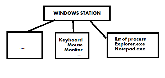

ב WINDOWS קיים אוביקט בשם WINDOW STATION שנוצר כשמערת ההפעלה עולה (פירוט בהמשך) באוביקט נמצאים הגדרות שעוזורת למ"ה לנהל את המחשב בצורה תקינה. כמו למשל כל התוכנות שפתח יהיו תחת אותו WINDOW STATION וכמו"כ לקשר את העכבר,מקלדת ועוד ככה זה נראה בערך (בצורה מאד מאד מופשטת)
זה בקצרה להסביר מה זה WINDOW STATION. בכל זמן פעיל יהיה במערת WINDOW STATION אחד שיהיה מוצג למשתמש והוא נקרא INTERACTIVE WINDOW STATION (כשמו כן הוא), אגב קיים עוד כמה WINDOW STATION שיהיו פעילים אבל רק אחד יוצג למשתמש (קיים כלי בשם PSEXE שמאפשר לעבור אליהם)
לדוגמא כשאתה עושה חיבור שולחן עבודה מרחוק של WINDOWS נוצר לך WINDOW STATION שהוא נהיה הפעיל והמוצג (INTERACTIVE WINDOW STATION)
דבר נוסף שחשוב לציין הוא שלאוביקט WS (WINDOW STATION) יש SECURITY DESCRIPTOR(אוביקט שמנהל את האבטחה של WS) שמגדיר מי ומה כל תהליך יכול לעשות ב  WS
בזמן שמערכת ההפעלה עולה WINLOGON.EXE יוצר לנו את ה INTERACTIVE WINDOW STATION ומגדיר ב SECURITY DES... שרק לתהליכי SYSTEM יהיה גישה ל WS הזה ולאחר שהמתמש מתחבר ל DESKTOP נוצר לנו INTERACTIVE WS חדש עם גישה לשאר התהליכים שאינם SYSTEM
אגב כשאתה לוחץ CTRL+ALT+DEL שוב מתחלף ה WS לזה של WINLOGON
בכל אופן במידה ואתה מתקין דרייבר או תוכנה שדורשת תיקשור עם IWS ואין לה את ההרשאות נוצר שגיאה שלרוב תהיה דומה לזאת שהצגת והיא THE OPERATION RE.... (או אתו דבר בצורה קצת שונה)
אני לא הולך לחפור יותר מדי בזה זה נושא רחב ועמוק שדורש היכרות מעמיקה עם WINDOWS ותכנות (לדוגמא הנה אצלי ה INTERACTIVE WINDOW STATION -- התוכנה WINOBJ)
