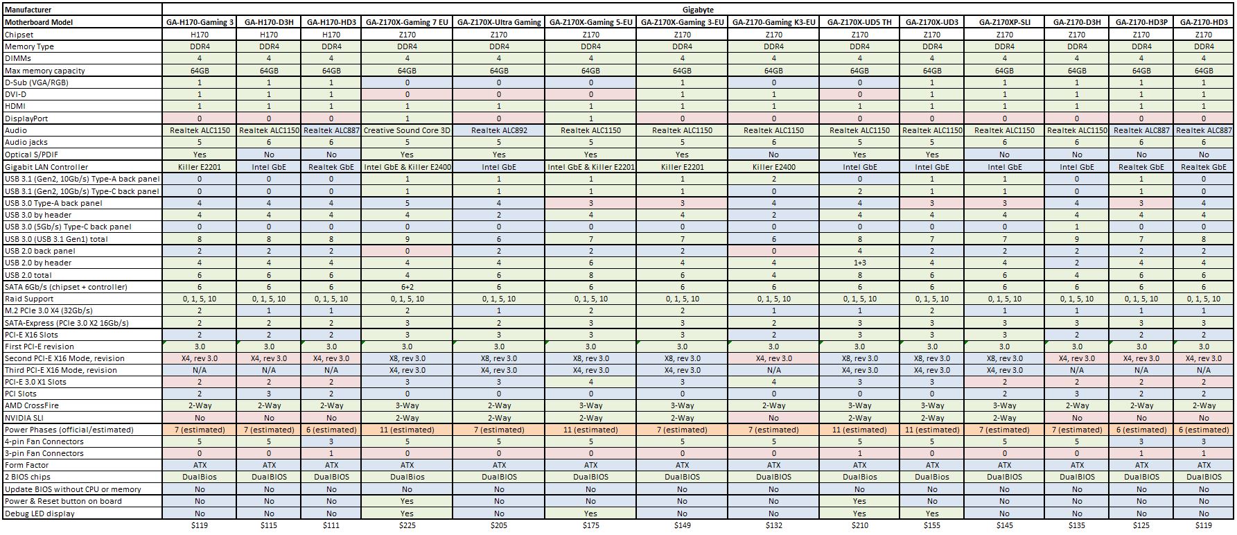

וצודק, הייתי בטוח ששמתי פה את הלוחות שיש, מסתבר ששכחתיׁ(אחרי שבחנתי שוב את התקציב ואת שאר המפרט, אני רואה שדווקא אפשר ללכת על לוח טיפה יותר יקר אם יש צורך, נגיד באיזור ה600-700).
הנה(מצטער שזאת רשימה מגעילה כזאת):

הכנתי לך השוואה בין לוחות האם הנ"ל, כאשר לא הכנסתי להשוואה לוחות אם שאינם בגודל ATX.
אם זו הייתה בחירה שלי, הייתי מתלבט בין ה GA-Z170X-UD3, ה GA-Z170X-Gaming 5-EU וה GA-Z170X-UD5 TH, כאשר ה GA-Z170X-UD3 הוא כנראה המשתלם מבין שלושתם. באופן כללי, כל לוחות האם הם סבירים ויתאימו לדרישות שלך (מעבד Core i7, דרישות סטנדרטיות לחיבורים, ללא צורך בתמיכה במערך כרטיסי מסך וללא צורך ביכולת המהרה), אז סביר להניח שגם לוח האם הזול ביותר מבינהם יתאים לך. אני אישית הייתי בוחר בלוח אם בעל כרטיס קול ALC1150, לפחות 7 שלבי ייצוב מתח למעבד וחיבורי USB 3.1, אבל זה כבר תלוי בך.
