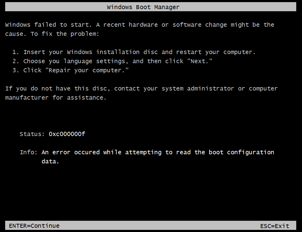

שלום לכום, אני חווה בעיה טכנית שבערך בפרק זמן של 24 שעות המחשב שלי מראה את המסך הבא:
ואחרי שהוא קורס אני צריך להיכנס לBoot Menu של הלוח אם וכל הזמן אני שם לב שהכונן הראשי של הBoot השתנה מהSSD לאחד הכוננים האחרים. ולאחר שאני משנה בחזרה לSSD, המחשב עולה מצויין.

התמונה קטנה מדי ולכן קוד השגיאה שרשום בה לא ממש קריא.
תעתיק אותו לפורום.

Error code: 0xc000000f
זה לא ממש ה BSOD הרגיל שיוצר DUMP לא חשוב כרגע הפירוט למה (או שיש מצב שנהיה לך BSOD ממש לפני שזה קורה, שים לב)
אגב זה קורה לך שהמחשב קורס לפני, או שסתם אתה פשוט מדליק את המחשב אחרי שכיבת אותו (רגיל) וזה קורה ?

שים לב שהוא ציין שגיאה 0xc00000f שזה שגיאה שונה
מה שציינת זה שגיאה אחרת לגמרי שמתרחשת ברגע שדרייבר מנסה להשיג SPINLOCK (בדר"כ בכדי למנוע שיבוש נתונים שיכול להבצע כתוצאה מ THREAD שירוץ על ה  processor  השני או אפילו באותו אחד רק ב THREAD אחר או תהליך אחר) ואותו דרייבר כבר ניסה להשיג את ה SPINLOCK ב THREAD אחר שלו
מה שהוא ציין מסמן שגיאה ב BCD
מה לעשות שאתה טועה בפירוש ?  זאת לא שגיאה בזמן האתחול של חלונות .!
במסך כחול זה BUG CHECK וזאת השגיאה אצלו !
Bug Check 0xF: SPIN_LOCK_ALREADY_OWNED

שים לב ל C בתחילת השגיאה

בכל אופן שים לב שהשגיאה שלו היא לא BSOD קלאסי אחרת לא ממש היה ניתן לו האפשרות של F8 או אנטר, ובשביל זה שאלתי אותו מתי השגיאה קוראת, כשהוא באמצע פעולה או כשהוא מפעיל את המחשב

אלי אין לי זמן וסבלנות להתווכח איתך. חבל רק שאתה מטעה ומבלבל את השואל.
ראה התמונה ואולי תבין הפעם.

IVAN התמונה שהבאת זה בדיוק אותה שגיאה (שים לב לקוד שגיאה) ושים לב לפירוט שיש שם a error ..... boot configration data(bcd)
לפותח האשכול נראה כאילו יש בעיה עם ה SSD שמחובר למחשב כאילו לאחר זמן מסויים המחשב לא מזהה אותו וזה בעצם השגיאה שהמחשב לא ממש מצליח לגשת אליו ולכן ה BIOS משתנה ל HDD ראשון כי ה SSD מבחינתו לא היה מחובר,ואם זה התקלה לא בטוח שהתקנה מחדש תפטור את הבעיה תבדוק שהוא מחובר טוב ושהוא תקין (יש סיכוי שאחד מהדרייברים גורם לו לניתוק אבל זה פחות סביר)
אגב דבר נוסף שיכול להיות זה כש POWER MANAGEMENT אחראי לזה
במידה וזה קורה שהמחשב מנסה להיכנס למצב שינה וכדו' (לחסכון בחשמל) זה בהחלט יכול להיות המקור לבעיה
