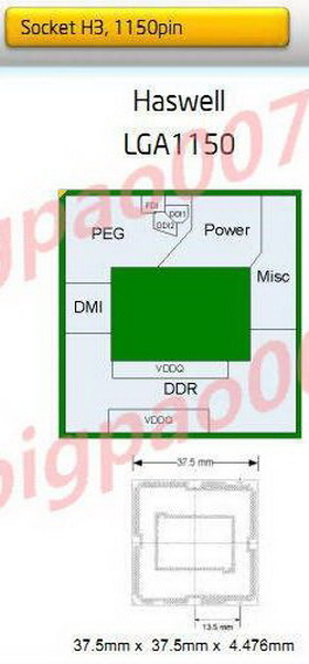

שאלה, מה המידה של מעבד 4770K? בmm
חיפשתי בגוגל ולא מצאתי את האורך ורוחב של המעבד הזה.
הסיבה שאני שואל זה כי אני רוצה לעשות DELID ויש לי מלחצים קטנים שהזמנתי פעם מאיביי ואין לי מושג אם זה יתאים.
לא רוצה סתם להוריד את הקירור הענקי ולגלות שזה לא מתאים וגם הברגים של הקירור כבר כמעט הרוסים ולא רוצה סתם להתעסק עם זה(MUGEN 2...)
תודה מראש אם למישהו יש תשובה או תמונה ליד סרגל זה יעזור
נערך על-ידי bublik1
או תודה רבה!
חשבתי שאין מידע על זה ואף אחד לא יודע.
וזה יתאים למרות שזה לא נפתח עד 37.5 אני צריך אחיזה בחלק הנירוסטה או ממה שזה עשוי המכסה
