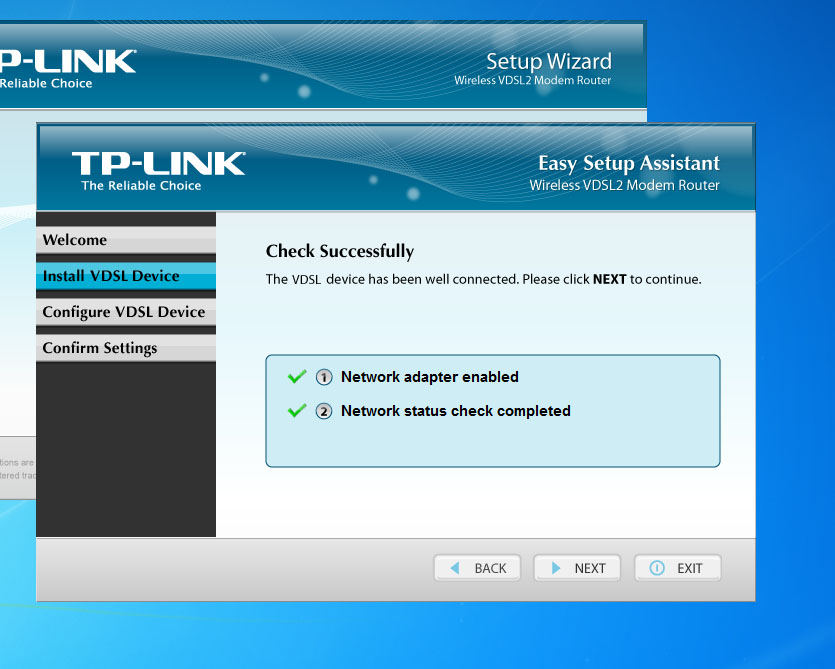

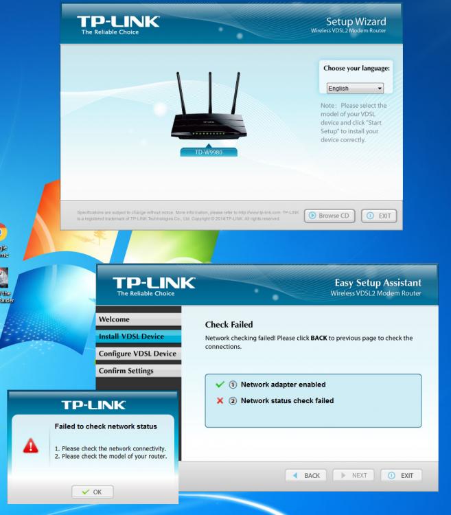

מריץ התקנה והוא נתקע לי באותה הנקודה שרואים בתמונה
תחת Network Connections מזוהה אדפטור חדש
אבל נתקע בשלב ההוא של ההתקנה האור על הראוטר של DSL נדלק רק לרגעים ספורים לפעמים נראה שאין תקשורת כמו שצריך
