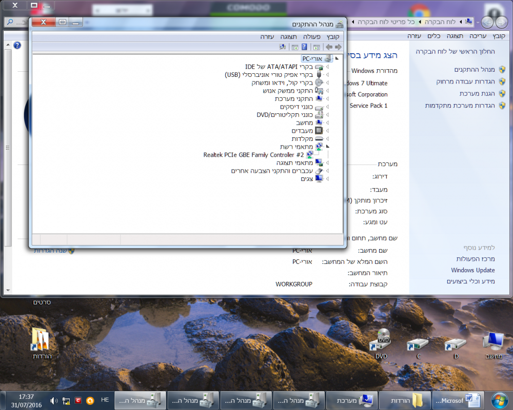

דגם כרטיס הרשת / דגם הלוח ?
תעלה תמונה של מנהל ההתקנים עם פירוט רכיבי רשת.

2. דגם כרטיס הרשת הוא ,מובנה בלוח אם של "אסוס H61M-E" ושם הכרטיס הוא
     REALTEEK PCIE GBE FAMLY CONTROLLER
3. תמונה של מנהל התקנים רשת מצורפת
