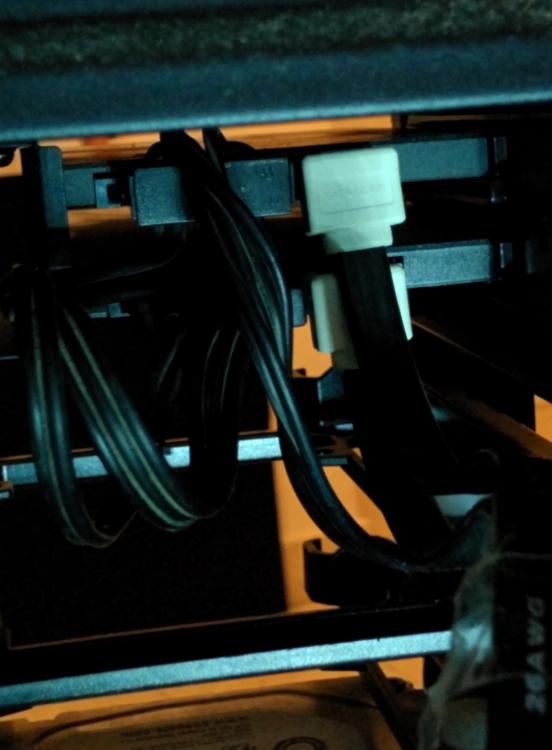

יש לי במחשב 6 דיסקים פעילים. שני דיסקים SSD מחוברים ב RAID0 (דרך לוח האם, סה"כ 250GB ומשמשים למערכת ההפעלה). שני דיסקים של 3TB ועוד שניים של 2TB. בנוסף יש לי מגירה לדיסקי SATA (משמשים לגיבוי הדיסקים במחשב) וצורב, כולם מחוברים לבקר ה SATA על לוח האם. בעבר חלק מהדיסקים נעלמו והופיעו שוב כשחיזקתי את חיבורי המתח וה SATA.
בשבוע שעבר מת לי אחד מדיסקי ה 2TB המשמשים לגיבוי. ביום חמישי קניתי אחד חדש (התקול כבר לא היה באחריות כי הוא היה בן 4) והעתקתי אילו את הדיסק הנמצא במחשב, אחר כך החלפתי בין הדיסקים (העדפתי כי הדיסק החדש ישמש לעבודה ואילו הישן ישמש לגיבוי). פירקתי את הדיסק מהמחשב והעברתי למגירה ואת הדיסק החדש שמתי במחשב. אחרי כל ההרכבה והפירוקים חלק מהדיסקים נעלמו (לא הופתעתי) אבל לאחר חיזוק החיבורים הם עדיין לא זוהו. פירקתי אותם וחיברתי ישירות למחשב (כבל מתח ישירות מהספק וכבל SATA מערוץ שאני יודע כי עבד) ואז התחילו בעיות. הדיסק החדש לא פעל (לא הרגשתי אותו מסתובב) והדיסק השני (של 2TB) לפתע העלה עשן.... מה אני עושה עכשיו? יש לי גיבוי של הדיסקים על דיסקים חיצוניים אבל מפחיד אותי לחשוב כי משהו דפוק במחשב וברגע שאחבר אותם הם יהרסו.

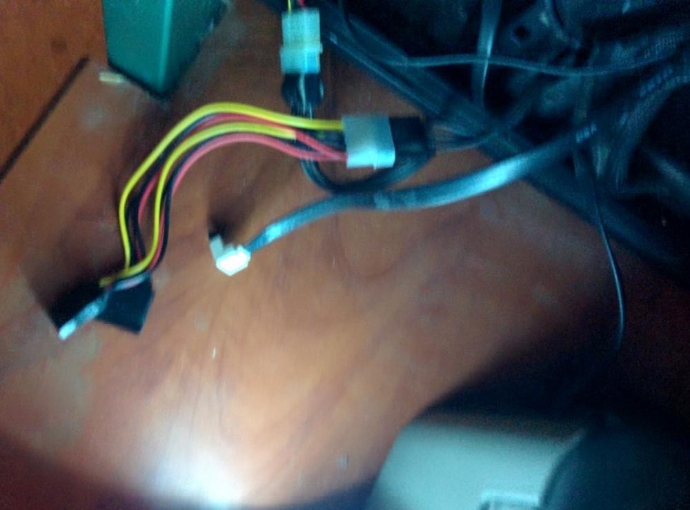

אני חושש כי הבעייה היא בהזנות. הספק שלי הוא HX520 של Corsatr דיי ישן. הכבלים היותר ארוכים באים עם קונקטור 4 פינים ואין מספיק כבלים לכן אני משתמש בממיר 4 פינים ל SATA כפול לחיבור כל זוג ושם שני ממירים כאלה על אותו כבל. האם משם יכולה להגרם בעייה? האם ניתן להשיג כבל מקורי (שמתחבר ישירות לספק) ארוך יותר עם יציאות תואמות SATA? אם לא, איזה ספק איכותי עם כבלים ארוכים מומלץ היום?
קודם כל יש כלל ישן וטוב שמאחוריו הרבה מאוד מקרים שמצדיקים את קיומו.
תימנע כמה שיותר ממפצלי חשמל ומאריכים.
ואם אין לך ברירה אז חבר אליהם קודם כל את הדברים הפחות חשובים, כמו DVD, ומאווררים.
אפילו ללא מפצלים, יכול להיות מצב(על פי הנסיון שלי) בו אתה מחבר שני הרדיסקים לכבל אחד(בו יש כמה יציאות) ובגלל היותם רעבי חשמל באופן יחסי(כמו הרדיסקים עם מספר רב של פלטות) אחד מהם לא יצליח להמריא או שמשהו לא יעבוד לגמרי טוב חלק מהזמן.
בין אם תקנה ספק חדש או לא, אלו דברים שתמיד כדאי לקחת בחשבון.
אם יש לך ספק ישן שקצת נחלש, ואולי מלכתחילה הוציא VOLTAGE קצת חלש מהתקן(דבר שלא בהכרח גורם לבעיות), אז בעיות יכולות לבוא לידי ביטוי שלא היו קורות אחרת.
אם יש לך ספק ישן(בן 5-6 שנים ומעלה) אז אולי כדאי כבר עכשיו להחליף אותו ולא לחכות שהצרות יגיעו.
בין אם הבעיות קשורות אליו או לא.
דאג לקנות אחד שיש בו מספיק חיבורים לכל הציוד המורחב שלך, כך שלא תצטרך מפצלים.

נדפקתי. חיברתי לפני שעה דיסק ישן של טרה לאותו קונקטור בו היו הדיסקים התקולים, גם הוא התקלקל... לפחות ראיתי שיוצא ממנו עשן כך שבטוח כי התקלה היא בספק ו/או כבלים.
