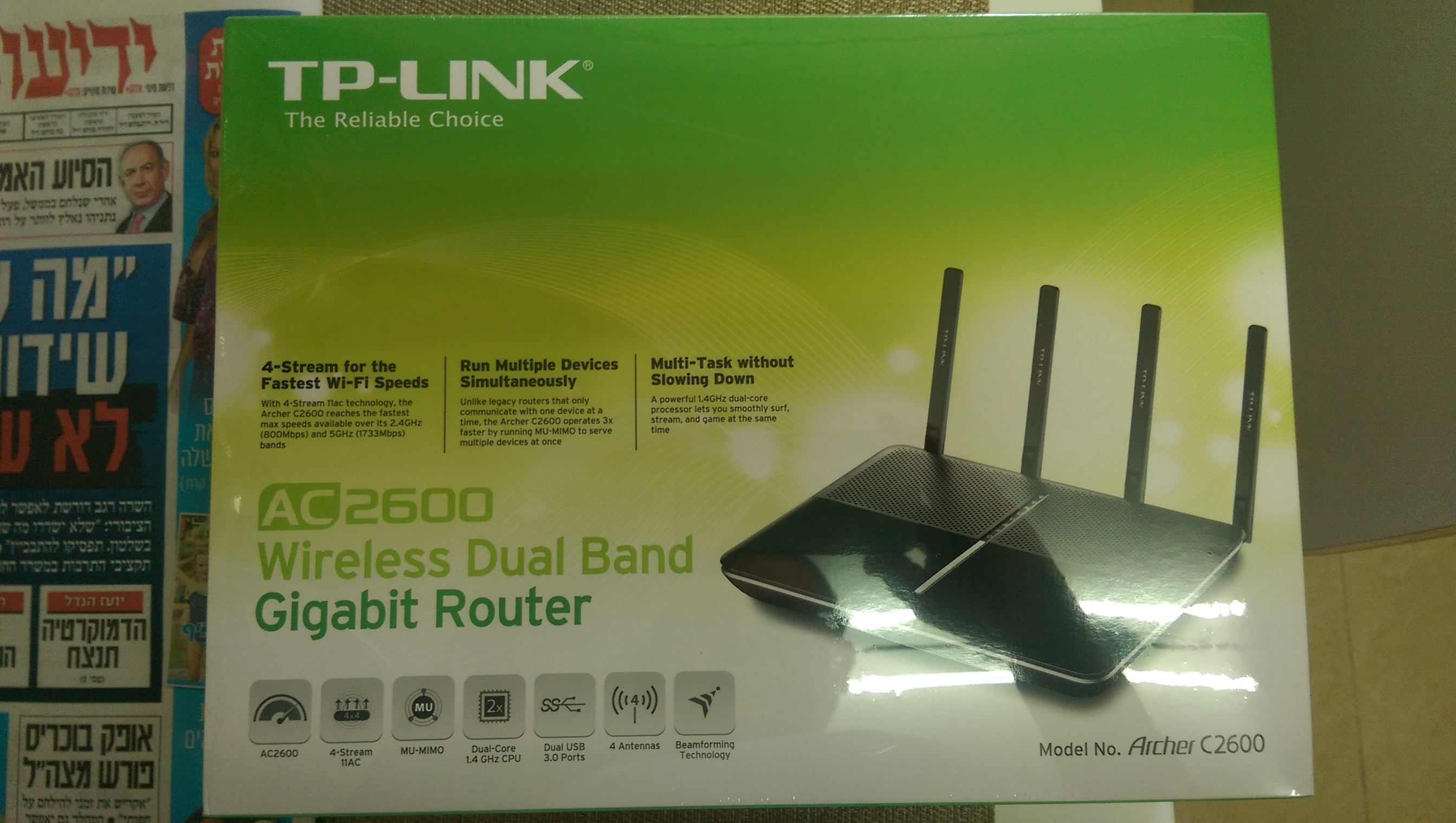

הבעיה עם נתבים מסוג זה, המקוטלגים כ-AC2600 (ובמידה מסויימת גם אלה המקוטלגים כ-AC1900) היא העדר מתאמים התומכים במהירויות אלה.
בכל מקרה ה-AC2600 משווק בארץ ויהיה זמין במגוון רחב של חנויות בימים הקרובים.
עם המתאם שלי הצלחתי להגיע למהירות חיבור יציבה של  1300Mbps
זה גם שיפור לעומת ה-C7 שהיה בערך  867 וגם פחות
אבל יש לי תחושה שתקשורת 2.4 פחות טובה לעומת ה-5 שהיא חזקה ויציבה.
גם בחיבורי הטלפונים הסלולארים יש פער עצום בין 2.4 ל-5
תקשורת 5 מגיעה בלי בעיה למקסימום המהירות שלי כמעט 200 בעוד שה-2.4 עושה אולי חמישית. מדובר על קליטה בחדרים לא קרובים לראוטר.
