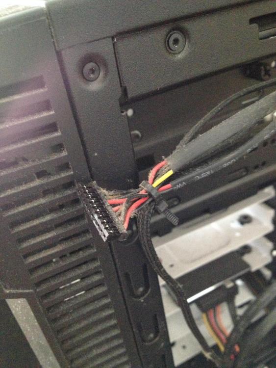

השבוע מת לי הארדיסק מה שגרם לי לבדוק יותר את נושא הקירור במחשב שלי.
ראיתי במאמץ המעבד מגיע ל70-80 מעלות אבל הקטע הוא שהוא לא חוזר לטמרפטורה נמוכה של 30-40, אלא יורד רק עד 50-55 מעלות.
בקיצור פתחתי את המארז וגיליתי שאומנם המאוור של המעבד עובד, אבל שני המאוורים האחרים במארז- Fractal Design Define R4 , הקדמי והאחורי לא עובדים בכלל.
אני לא איש מחשבים גדול אבל בכל זאת אמרתי אולי ננסה לחבר את המאוורים לחיבור אחר בלוח אם GA-B85M-D3H. ראיתי שיש שלושה חיבורים שנקראים FAN SYS, אמרתי טוב, זה בטח זה. להפתעתי שלוש החיבורים הלל בלוח אם נשארו פנויים.
ניסיתי לעקוב אחרי הכבלים וקצת הלכתי לאיבוד. אבל בכל זאת הצלחתי לראות ששתי המאוורים מחוברים בסוף לחיבור שמופיע בתמונה, שלא מחובר לכלום !!! לא מאמין שזה לא היה מחובר!
יש דרך לחבר את הכבל הזה? שני המאווררים מחוברים במאין מאריך שמחובר לכבל הזה. בעוד בלוח אם יש חיבור של 4 פינים למאוורים, החיבור שלהם הוא 3 פינים. אני יכול לחבר אותם ללוח אם בכל אופן?
