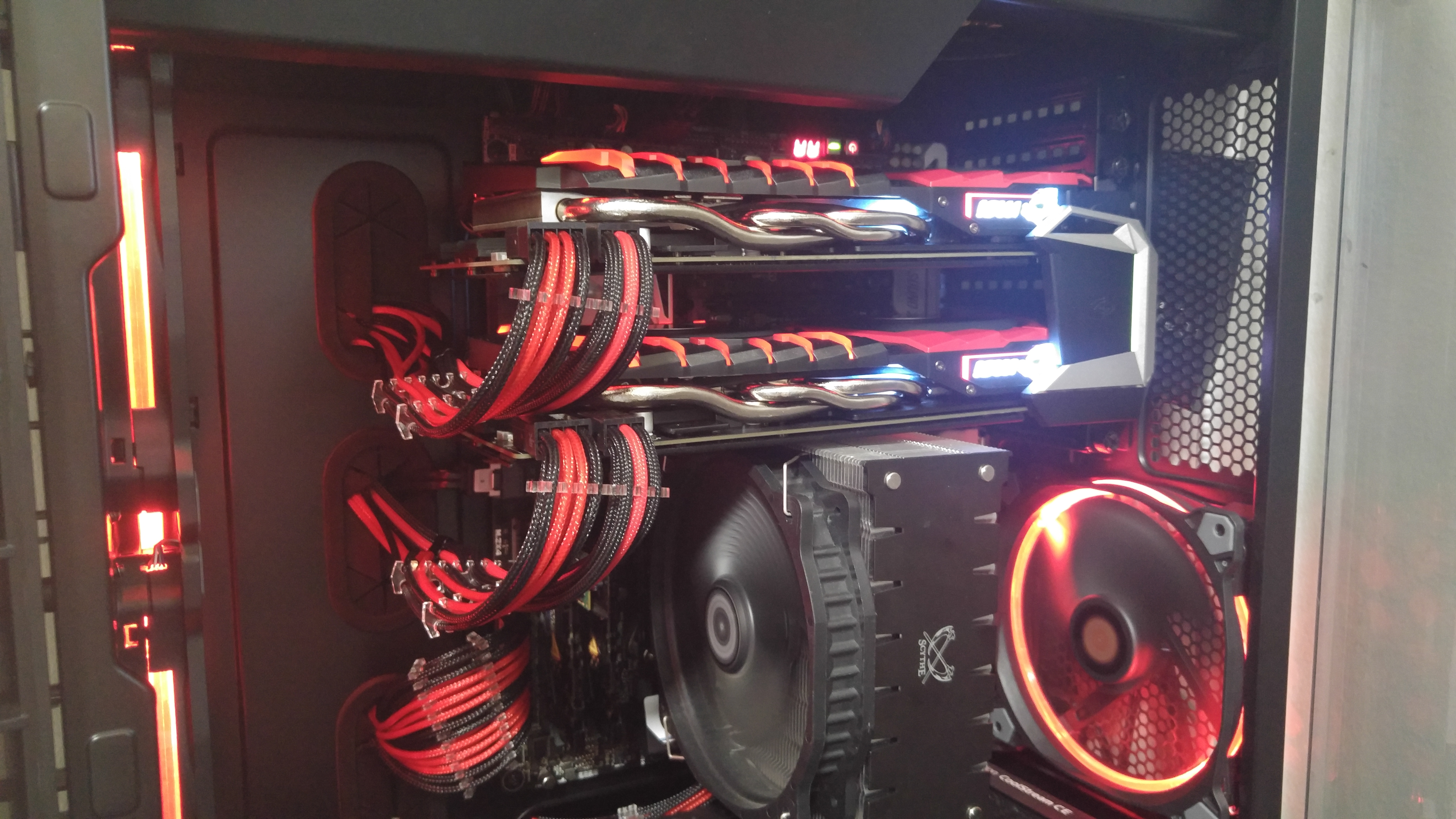

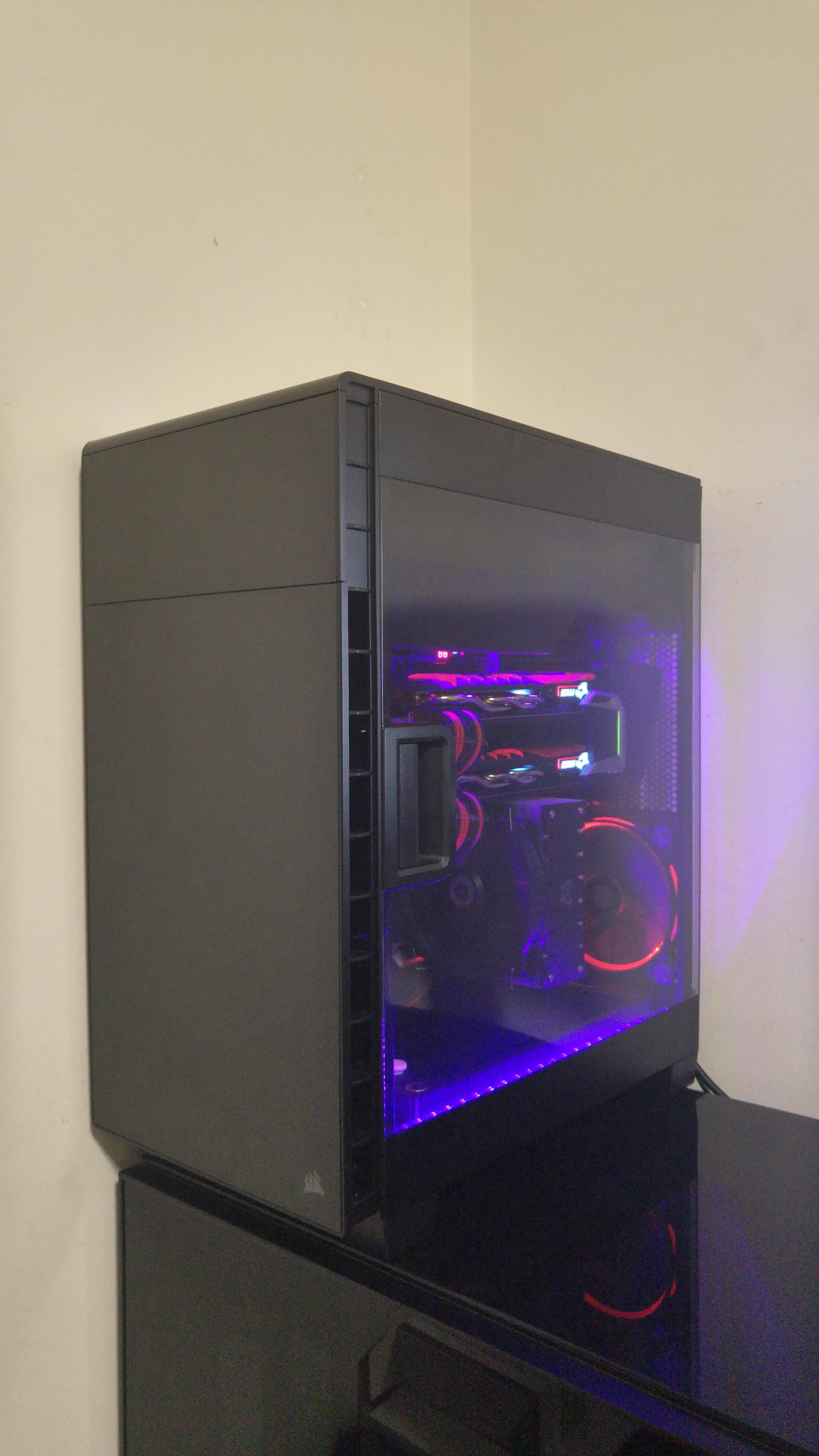

כרגע מצב המלאי הוא כזה :
מעבד :נשאר 5930K ( שום סיבה להחליף חוץ מבנצ'ים )
לוח : נשאר ASUS X99 DELUXE ( וואו אין לי USB TYPE C , מה אני אעשה עם ה.... הממממ , אין לי שום דבר לחבר שם )
זכרונות : כרגע 4 סטיקים של 4GB 2400MHZ G.SKILL RIPJAWS , אולי ישודרגו בהמשך ( לא SHOW STOPPER )
ספק : נשאר COOLERMASTER  V1000 GOLD ( די והותר לכל המערכת )
מארז : קונפליקט מתמשך : כרגע הבניה מתבצעת בתוך הCORSAIR 600C המהופך אבל יכול להשתנות עקב קפריזה , או מזג האוויר , או כל סיבה שהיא בעולם ( תכלס אחלה מארז )
כרטיסי מסך : פה אין בעיה - זוג MSI GTX 1080 GAMING X בSLI עם גשר HB של NVIDIA ( עד שיתאפשר לקנות משהו יותר עדין על העין , גשר מכוער לדעתי )
קירור : אז כמו שרשמתי הבלוקים לכרטיסי המסך בדרך ( ניסוי עם בלוקים של BYKSKI שאמורים לעבוד טוב ונראים לא רע בכלל , הזמנתי גם גשר ביניהם )
          למעבד EK SUPREMACY EVO
          מאגר + משאבה MONSOON SERIES 2 PREMIUM D5
          רדיאטורים : זוג EK COOLSTREAM CE 280 בקדמת ותחתית המארז .
          מחברים וצנרת : אקרילית או 12/10 או 16/12 ומחברים בצבע שחור ( ה16 קיימים אצלי בצבע ניקל ויש שחורים של BARROW שמגיעים אוטוטו )
          מאווררים : THERMALTAKE RIING 140 RGB , אחלה מאווררים , בקר שליטה נוראי ובעייתי ובגלל חיבור 5 הפינים של TT האפשרויות מעט מוגבלות , הזמנתי כבר מחברי 5 פין בשביל ליצור                                  מפצלים ולעבוד מבקר בודד במקום זוג בקרים .
נראה לי שזהו , המסך לא יוחלף בשנים הקרובות ( PREDATOR X34 )
נערך על-ידי Works4me
