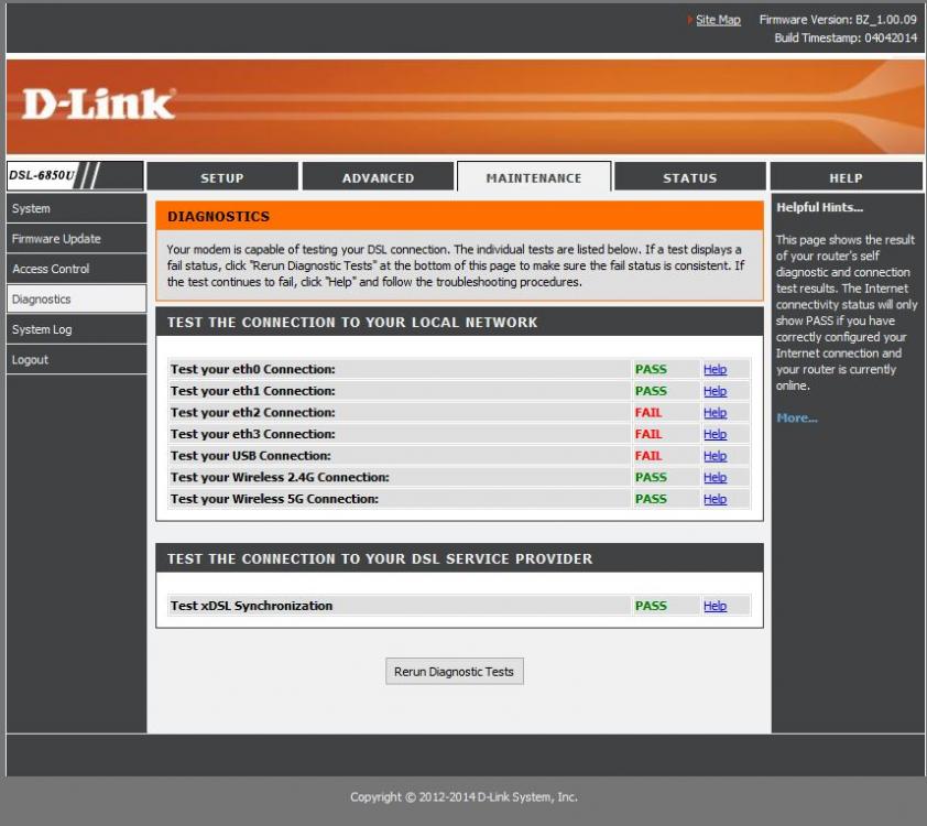

עכשיו לעניין, יש ברשותי מודם/ראוטר של בזק D-LINK 6850U ויש עוד מחשב שמחובר ברשת הביתית.
עד שעברתי לאקספון הכל היה בסדר ועבד כמו שצריך. מאז המעבר לאקספון דפים לא נטענים (גם אחרי ריפרש כמה פעמים) , יש ניתוקים באופן סדיר(מרגיש את זה בסטרימינג רדיו) יוטיוב ופייסבוק,  לעיתים הבעיה נפתרת אחרי ריסטרט למחשב וכיבוי/הדלקה של הרואטר.
מצרף כמה נתונים שאספתי ורלוונטים (זה בסדר להראות את הכתובת אי פי שלי ? )
תודה

ההגדרות שלך לא תקינות. ממליץ להתקשר לתמיכה, המצויינת מנסיון שלי, של אקספון שילוו אותך צעד צעד.
תשקול לבצע ריסט לראוטר שימחק את כל ההגדרות הקודמות, אם כי כדאי לדעת שלבזק בכל מקרה נשארת תמיד אפשרות לשנות הגדרות בראוטרים שלה מרחוק. בהצלחה!

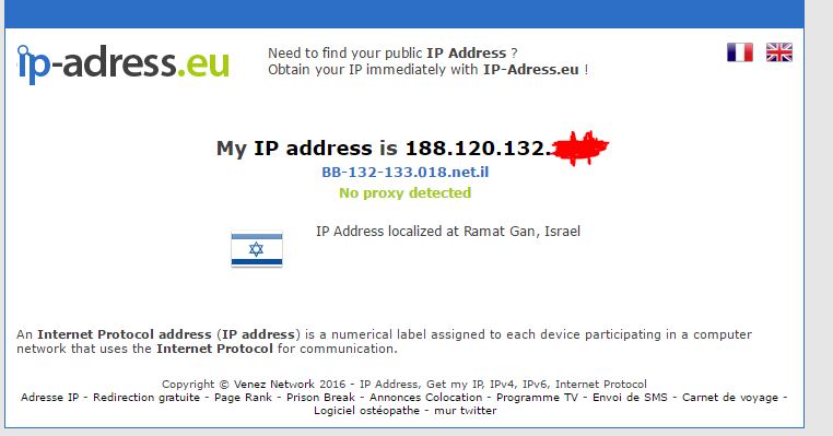

טוב, יש לי כתובת IP משלי :)
נראה מה יהיה עכשיו
איך אני בודק שהיא אמיתית ולא כמו מקודם ?
תודה אני אעדכן
תרשום את הכתובת שיש לך ולפי זה אפשר יהיה לבדוק.  הכתובת מורכבת מ-4 אוקטטות בסגנון xxx.yyy.zzz.www - תרשום רק את הכתובת שלך בלי ה-www.
משום מה לא נראה לי....
זה עוזר ?

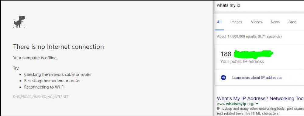

למה בגוגל הוא נותן לי תוצאה שונה ?
תודה
ציטוט של Cheif
איזה כתובת IP אתה מקבל מהאתר הזה - https://whatismyipaddress.com?
אותו המספר כמו שקיבלתי כשרשמתי בגוגל, עם אותיות
מה זה אומר ?
