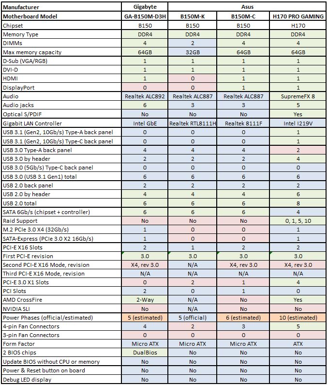

הכנתי לך השוואה בין כל לוחות האם הנ"ל בכדי שההבדלים בינהם יהיו ברורים יותר:

בלוח האם הספציפי של Gigabyte יש תמיכה בכמה כרטיסים כדוגמת  R9 Fury/490/390/29
על מה בדיוק אתה מדבר? כל כרטיס מסך יעבוד בכל לוח אם.
אם אתה מתכוון לתמיכה במערך CrossFire אז זה דיי לא רלוונטי - למרות שלוח האם מאפשר זאת, חריץ ה PCI Express בגודל X16 עובד רק ב X4, דבר שדיי הופך את מערך כרטיסי המסך לדיי לא יעיל.
