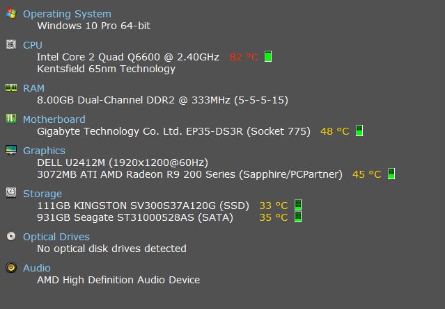

מחפש לשדרג את השילוש הקדוש ומבקש המלצות לאיזה דגמים לקנות.
מצורפת תמונה עם החומרה הנוכחית.
בנוסף הספק כוח שלי הוא ANTEC VP650P V2, ויש לי כונן SSD.

א. השילוש הקדוש זה מושג בנצרות. בתחום המחשבים המושג הוא פשוט שילוש והוא מתייחס ללוח אם, מעבד וזיכרון.
ב. אני אישית חושב שהמחשב שלך הוא דיי סביר וכל עוד הוא תקין עדיין אפשר להשתמש בו. האם המעבד באמת מגביל אותך במשחקים? סביר להניח, אבל עדיף שתברר זאת - פשוט תפתח את מנהל היישומים בזמן המשחק ותראה האם המעבד מגיע לעומס של 100%. אם כן - הוא מהווה צוואר בקבוק ואתה תרוויח משידרוגו.
ג. דגם כרטיס המסך שלך לא מצויין במדוייק - כל מה שידוע הוא שיש לך כרטיס מסך של AMD ממשפחת ה R9 200. זה יכול להיות R9 295X2 וזה יכול להיות גם R9 270 (או כל כרטיס מסך אחר בינהם כמו ה R9 270X, ה R9 280, ה R9 280X, ה R9 285, ה R9 290 וה R9 290X), ולכן רצוי לבדוק האם כרטיס המסך הוא זה שמגביל אותך (אם כי אני חושב שגם R9 270 ברזולוציה של 1920X1080 בהגדרות בינוניות אמור לתת תוצאות סבירות). בכדי לעשות זאת בדוק את העומס על הליבה הגרפית בזמן המשחק (אני אישית משתמש ב MSI Afterburner לצורך כך) ותראה האם היא נמצאת ב 100% או קרוב לכך רוב הזמן. אם כן - כרטיס המסך מהווה צוואר בקבוק.
ד. מעבד Core i5 מהדור השישי (ה Skylake), לוח אם בסיסי סביר, זיכרון DDR4 בנפח 16GB וקירור טוב למעבד יעלו כ-2000 ש"ח ברוב החנויות. מארז בסיסי סביר יכול לעלות בסביבות ה 250-300 ש"ח, כך שבכ 2200-2300 ש"ח תוכל לקבל מחשב סביר. דוגמא למפרט כזה:
אני יכול לבדוק שוב אבל בוא נניח לרגע שהCPU לא נמצא ב100%... מה יכול להיות הגורם לבעיה?
ציטוט של smalul
אם אני זוכר נכון על הקבלה רשום 280 ואולי אפילו 280X... איך אני יכול לוודא את זה ב100%? בכל מקום שאני בודק במחשב שלי זה אומר רק R200 SERIES.
הרצתי עכשיו בדיקה קצרה (ממש של דקה כי אני חייב לזוז) במשחק GRIM DAWN ואני רואה שCPU1 נמצא על 90%-100% בעוד שאר הליבות נמצאות על איזור ה20%.
יכול להיות שהסיבה לבעיות שלי זה חילוק עומסים לא נכון? למה המעבד לא מחלק את העומס בין הליבות? איך אני מתקן את זה?
השימוש בRAM ובGPU נראה בסדר גמור.
זה נראה לי מוזר שאתה לא יודע איזה כרטיס מסך רכשת, במיוחד אם המחשב מיועד למשחקים. בכל מקרה, אני מניח שאפשר לחפש את הדגם בהגדרות הדרייבר, אבל כנראה יהיה פשוט יותר להשתמש בתוכנה כמו GPU-Z או HWiNFO בכדי לזהות את דגם כרטיס המסך המדוייק.
אני לא ממש מכיר את המשחק הזה, אבל יכול להיות שהוא מסוגל להשתמש רק ב-2 ליבות עיבוד. במקרה כזה זה לא ישנה אם יהיו לך גם 100 ליבות עיבוד - אם המשחק מסוגל לעבוד עם 2 ליבות עיבוד בלבד, הוא יעבוד רק עם 2 ליבות עיבוד. מעבד חדש ייתן לך ייתרון פשוט מעצם היותו מבוסס על ארכיטקטורה טובה ויעילה יותר (ביצועי ליבה בודדת של מעבד מודרני יהיו טובים יותר לעומת ביצועי ליבה בודדת של המעבד שלך).
ציטוט של smalul
זה היה לפני כבר כמה זמן ולא זכרתי...
לפי התוכנה HWINFO זה 280X.

ביצעתי עכשיו בדיקה לDOOM - טוחן לי את כל 4 הליבות.
הכרטיס מסך מגיע ל50-60 אחוז.
הRAM מגיע ל5000-6000.
נערך על-ידי DXter
ציטוט של DXter
אני מניח שב"טוחן" אתה מתכוון שהמעבד מגיע לעומס של 100%. זה כמובן אומר שהמעבד הוא צוואר הבקבוק במערכת ואתה תרוויח מהחלפתו.
