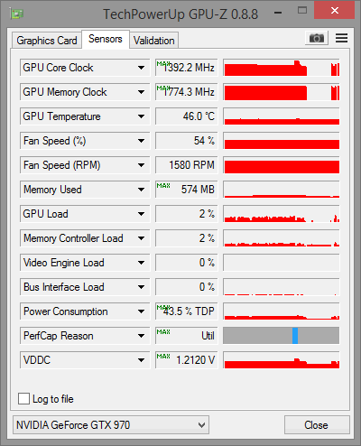

כנראה שהכרטיס מת נפטר עליו השלום...זה לא עוזר ומה שמעניין הוא זה ה דבר הבא.
 perfcap reason util limited
הכרטיס לא עובד בקיצור כנראה משהו שם נשרף. או שמישהו כאן מכיר דרך לפתור את זה למרות שכמו שזה נראה לי הוא מת  @OvO

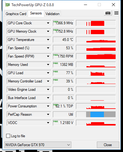

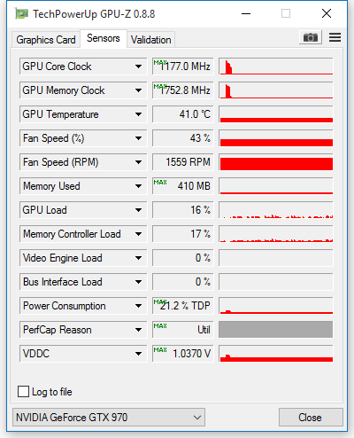

העלתי לך את שלי כדי שתהיה לך השוואה:

התמונה שהעלתי זה בזמן משחק, תוך כדאי המשחק הכל עובד אבל ברגע שיש פיצוץ מסויים או יותר מידי דברים על המשחק מתחילים האף פי אס דרופ.

@shapin אם תשים לב שלך עומד על 23 אחוז במנוחה שלי 43% במאמץ

העלתי אחד אחרי כמה דקות בCS:GO

התמונה השנייה שהעלת בCSGO גרמה לי להבין את זה שים לב לBARS של הMEMORY USED ו- MEMORY CONTROLLER שתיהם לא מגיבים והסימן הכחול בPERFCAP אומר מתח לא אמין לפי הבנתי/הערכתי הזיכרונות נשרפו.
