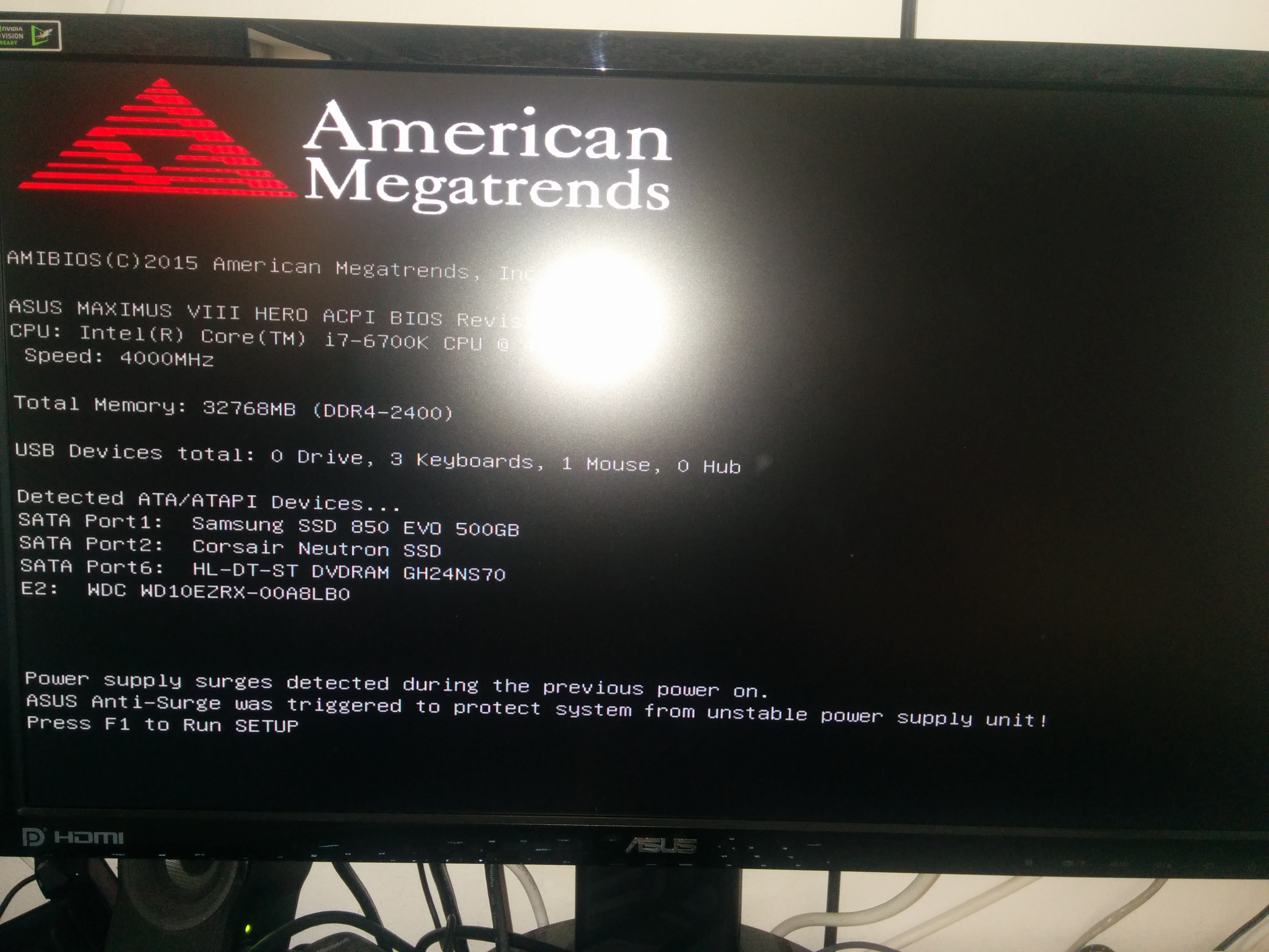

שלום לכולם,
לאחרונה ביצעתי שידרוג ספק.
הספק הקודם שהיה ברשותי הוא: crosair 650W A.PFC 80+ TX650M
והספק החדש שהורכב הוא:  Corsair CP-9020044-NA Platinum AX860 Modular
כשאני מפעיל את המחשב, לאחר הפוסט אני מקבל את ההודעה הזו.
חיפשתי קצת בגוגל מה הבעיה אבל לא הצלחתי להבין בדיוק.
שאר מפרט המחשב הוא:
לוח אם: Asus maximus HERO VIII
מעבד: Skylake 6700K 4.5GHZ
קירור נוזלי - Crosair H-60
זכרונות: G.Skill 32GB 2400MHZ (2x16)
כרטיס מסך: EVGA 970GTX 4GB FTW
צורב של LG
דיסקים קשיחים - 2 SSD, וHDD אחד
מישהו יכול לעזור בבקשה?
היי, תודה רבה על המענה.
אני חושב שההודעה הזו מופיעה בכל פעם שאני מפעיל מחדש את המחשב (רק כשאני מדליק את המחשב ממצב כבוי).
בלינק טוענים שיכול להיות כתוצאה מאוברקלוק, האוברקלוק שלי יציב מבחינת טמפ' והאוברקלוק אני משתמש בו כבר זמן רב (עם הספק הקודם ה-650W לא הייתה לי שום בעיה, בטוח שלא צריכה להיות בעיה עם ספק 860W).
יש מצב שזו הודעת שווא? (ההודעה הזאת החלה להופיע רק לאחר שהחלפתי את הספק).
עריכה: אולי היה הצורך להוציא את בטריית ה-CMOS למשך מספר דקות לרסט את הלוח לאחר החלפת הספק כח ?

הממממממ....
לא יודע, אם האנגלית שלך סבירה עדיף שתשאל בפורום שנתתי לך.
זה שזה לא הופיע בספק הקודם זה כביכול לרעת הספק הזה.
או שכמו שאמרת התראת שווא (לא אומר שזה).
בכל מקרה תנסה בלי המהרה לראות אם יש קשר.
מבחינת ההספק הוא מספיק ל3 כרטיסים.

תודה רבה על העזרה אני אנסה שם כבר.
לצורך העניין, ניסיתי הוצאת בטריית ה-CMOS למשך 2 דקות והחזרתו, ואני עדיין מקבל את ההודעה, כך שאין קשר ל-CMOS במקרה הזה.
בעיה ידועה בספק הזה.
חפש בעצמך אם יש גם פתרון.
יתכן וניתן בביוס לבטל את הבדיקה הזאת.
ניתן לבטל כנראה בביוס. זה מה שמצאתי לך:
You can disable the anti surge from the bios go to monitor tab and at the end you will find the anti surge

תודה רבה רבה לכולכם על העזרה.
ביטלתי את ה-surge אכן הפסיקה להופיע בהפעלת המחשב.
