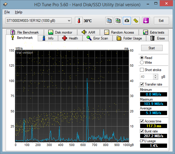

זה מה שיצא לי....
נערך על-ידי pantera
זה נראה רע מאד.
תריץ שוב כאשר שום דבר לא עובד במחשב, כ 10 דקות לאחר האיתחול של חלונות.
