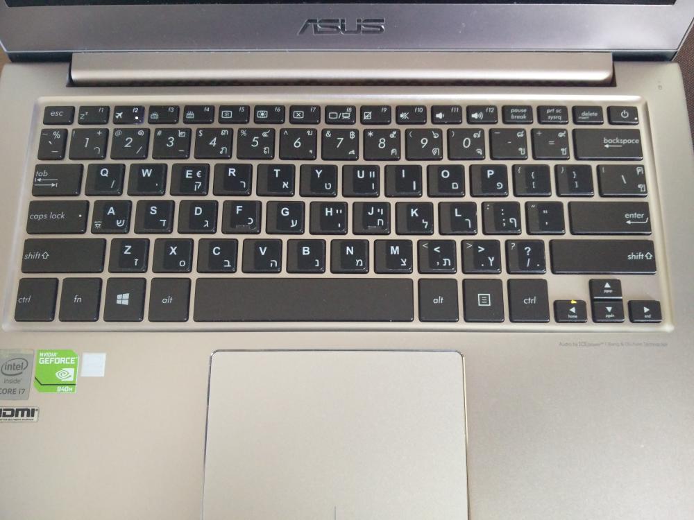

בעיה | לפטופ לא נדלק (אבל מראה נורה )
שלום
יש לי לפטופ asus zenbook ux303lb
פתחתי אותו בכדי לסדר את הציר של המסך (לא פעם ראשונה שאני פותח) ולאחר החיבור של המסך (חובר כמו שצריך ) המחשב לא נדלק ומראה לי נורה במקלדת איפה שהf2 .
אין לי אפשרות כבות אותו לגמרי וכאשר אני לוחץ לחיצה ארוכה על כיבוי הנורה נכבת וכשאני עוזב מיד נדלקת שוב.
ניסיתי לנתק את הסוללה למשך 5 דקות גם לנסות להדליק דרך החשמל אבל עדיין לא מגיב.
אני לא בטוח אבל לדעתי מרגיש כאילו הכפתור של הכיבוי  לחוץ תמיד (למרות שלא נראה ככה)
אני אובד עצות ואולי אתם תעזרו לי לנסות עוד אופציות לפני שאני שולח למעבדה.
תודה
*שימו לב לנורה בF2.

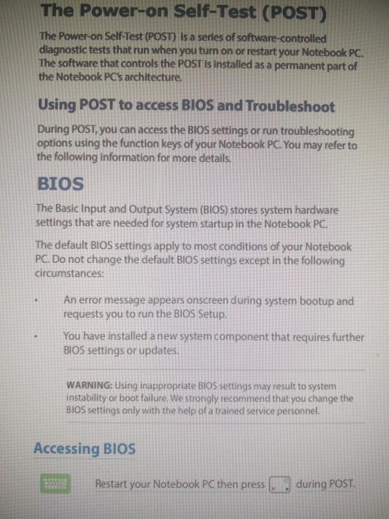

מה מצויר או כתוב ליד הנורה הזאת ? מה כתוב בחוברת עליה ?
צירפתי תמונה
לדעתי זה נורה שמראה מגיאה שקשורה לביוס.

אין שום נורה שקשורה לביוס.
הנורות נמצאות שם כדי לעזור לאתר בעיות ולא ליופי.

האור שנדלק ב-F2 מציין שכרטיס הרשת האלחוטי מופעל.
