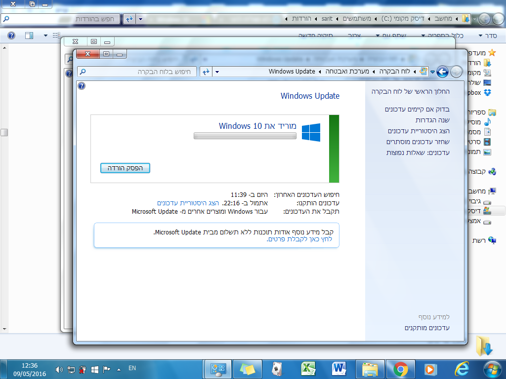

לא מצליח להוריד את עדכון ווינדוס 10 זה כל הזמן ב"הורדה"
היי
במשך שעות רבות ואין כלום,
מחשב נייד DELL
יש סיבה ואו פתרון?

ווינדוס UPDATE  עלול לדחות את הבקשה לעידכונים בגלל תאריך ושעה לא מכוון , וכן בגלל הגדרת מקום לא נכונה .
גם במהלך התקנת ווינדוס 10 (בשידרוג ) הוא צריך  לפנות לבירור  עידכונים  .  לכן תוודא  שהגדרות זמן ומקום נכונות .

בדקתי זמן ומקום מעודכן
 נמצא כרגע מזה 40 דקות עם חלון  ווינדוס UPDATE "מוריד וינדוס 10"
יש לי אינטרנט מהיר ,כמה זמן נורמלי להורדה?
תעלה צילום מסך אם אפשר .
בצילום לא רואים את הפס הירוק שמהבהב

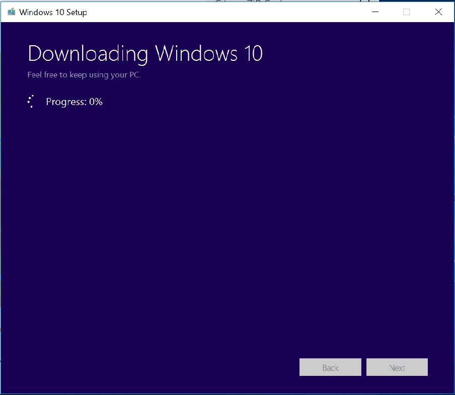

נכנסתי ללינק של אביב,הורדתי והתקנתי אותו וצילום המסך כעת הוא התוצאה של אחר הלינק
אגב בעדכונים מאתמול מופיע כי שדרוג ווינדוס 10 בוטל, אני ביטלתי לאחר כ-6 שעות שנתקע על הורדה

השידרוג דרך הלינק הזה  נעשה בחלון עצמאי , ללא קשר לווינדוס אפדייט.
תביא תמונה ממנו .
