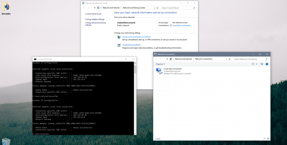

עשיתי את מה שאמרת וזה מה שאני מקבל ב-IPCONFIG
אין לי איי פי בדיפולט גייטווי כדי לגשת אל ה-DLINK
מה עושים במצב כזה?
