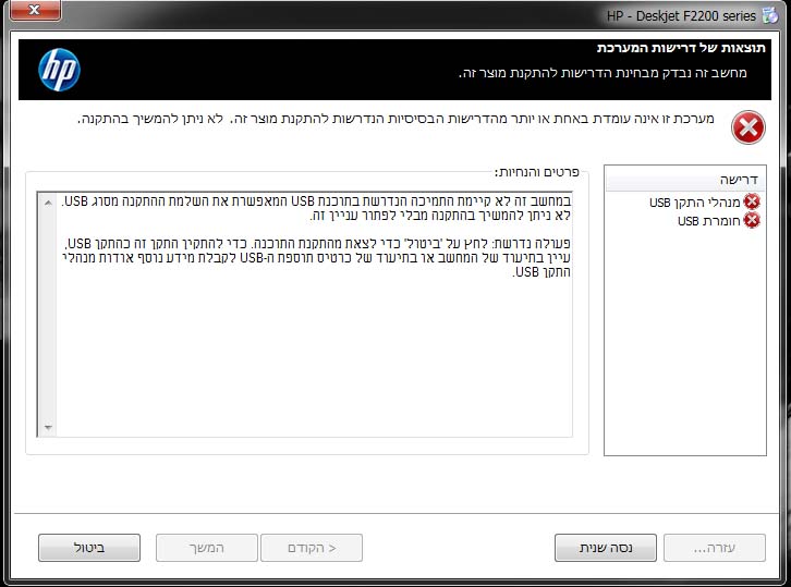

קניתי מחשב חדש, מנסה לחבר את המדפסת הקיימת (HP DESKJET F2200) ומקבל כל הזמן שגיאות.
ניסיתי להוריד דרייבר שמתאים לווינדוס 7 שיש ברשותי אבל עדיין, מקבל את ההודעה הבאה:

נראה לי שההתקנה לא מזהה את שקעי הUSB שלך.
הם עובדים תקין? יש לך עכבר או משהו מחובר אליהם?
מופיעים כמו שצריך בDevice Manager?
אם לא, נסה להתקין דרייבר לUSB ואח"כ את הדרייבר של המדפסת.
טוב,לאחר ריסטרט המחשב זיהה את הדפסת, רק שהתוכנה שמגיעה עם המדפסת (שמפעילה גם את הסורק) לא מתאימה לווידוס 7, ובאתר הדרייבר שאמור להתאים לווינדוס 7 - לא עובד  :/
שמח לשמוע שהמדפסת עובדת.
עכשיו תעיף את כל התוכנות המטופשות של HP. תדפיס עם Crtl+P ובסורק תשתמש דרך Windows Scanner (או winscan, אני לא בטוח איך זה נקרא בדיוק) ושלום על ישראל.
תודה רבה על העזרה !
פעם הבאה תעשה ריסטרט אחרי התקנה ולפני פתיחת ת'רד חדש :)
