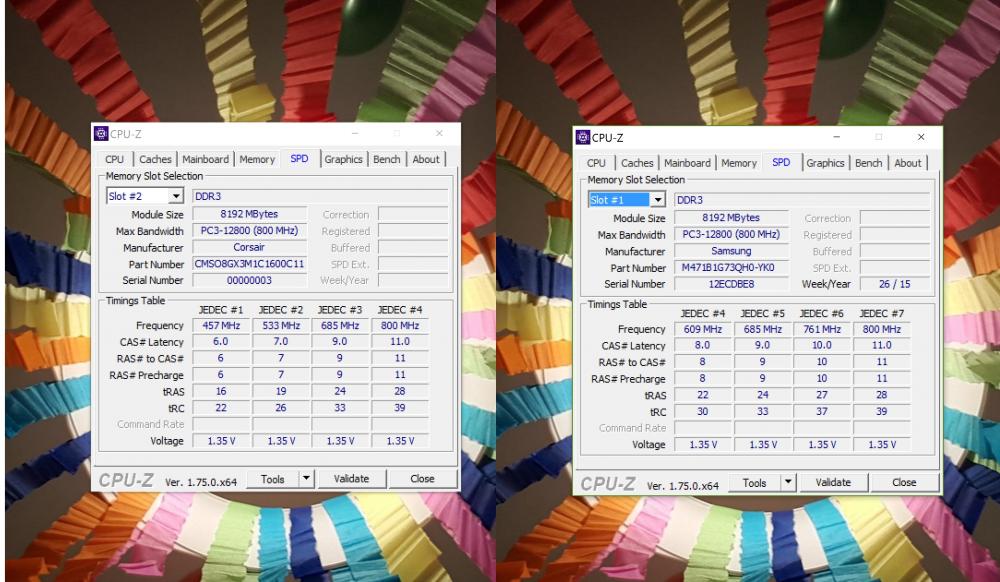

הכרטיס זיכרון שקיים על המחשב הוא סמסונג מצ"ב צילום מסך..
קניתי כרטיס נוסף היום אבל של קרוסאייר, עם אותו מאפיינים...מתחילה לעבוד מקווה שיהיה בסדר מקסימום נקנה עוד אחד..חחח

1. לפי התמונות נראה שהמחשב עובד עם מודול הזיכרון שקנית והתקנת. לא סביר שיהיו בעיות, אבל ליתר ביטחון אני ממליץ לבדוק את הזיכרון עם +memtest86 בכדי לוודא שהוא לא מייצר שגיאות.
