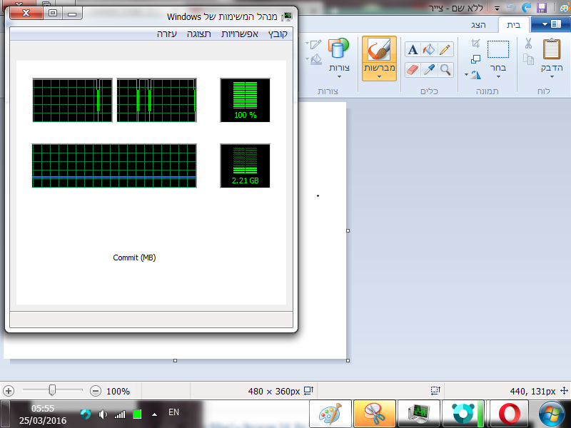

מנהל משימות - מישהו ראה פעם תקלה כזאת ?
מנהל המשימות פתוח בצד איפה השעון מחשב אני לוחץ " שחזר " כדי להיכנס אליו והוא נתקע אי אפשר ללחוץ על התפריטים שלו הגרף של המעבד והזיכרון מתחיל להשתגע לרוץ כמו מטורף כל מה שכתוב למטה מחוק צילמתי מסך ועד שאני לא לוחץ ריסט זה לא נפתר , ניסיתי עוד כמה פעמים לפתוח את המנהל משימות בצד של השעון " שחזר " וזה נתקע והמעבד רץ על 100 אחוז כמו מטורף לא ראיתי דבר כזה בחיים שלי .
הגרף של המעבד רץ מהר מאוד על 200 קמש זה לא זז רגיל ולאט כמו במצב נורמלי
ראיתי שהיה רשום : OUT OF MEMORY בדפדפן של האופרה לא יודע אם זה קשור
אולי זה קשור ל PAGE FILE למרות שקשה לי להאמין יש לי 8 גיגה בייט זיכרון ושמתי את ה PAGE FILE על 1000 מגה הסתכלתי ב EVEREST ה PAGE FILE בעומס בקושי מגיע ל 300 מגה .

מעבד עובד במקסימום וברצף "תוקע" את מנהל המשימות. איזו תוכנה מופעלת ברקע (זו עם הסמל העגול  בצבעי ירוקת) ?
מתי לאחרונה "טיפלת" במחשב לניטור וסילוק מזיקין - תוריד malwarebytes סרוק ונקה את המערכת.
הסמל הירוק זה פנדה אנטי וירוס - סרקתי את המחשב איתו והוא לא מוצא כלום ,
פעם ראשונה בחיים שלי אני רואה דבר כזה הגרף של המעבד מתחיל לרוץ כמו מטורף ואי אפשר לסגור את המנהל משימות רק ב RESET
יכול להיות רכיב חומרה דפוק במחשב ?

פעם ראשונה אני רואה תקלה שכל החלק התחתון של המנהל משימות נעלם והגרף של המעבד רץ כמו מטורף והגרף של הזיכרון ממש למטה וגם אי אפשר לצאת מזה בלי ללחוץ ריסט .
משהו הזוי לגמרי הרצתי גם באברסט בדיקה למעבד זיכרון בדיקת מאמץ ולא קרה כלום הכול חלק עד שמגיעים למנהל משימות ושמים אותו במיזעור ליד השעון של המחשב אם הוא לא במזעור לא קורה כלום משהו הזוי לא יודע אם אי פעם איזה טכנאי נתקל בתקלה כזאת .
בהתחלה חשבתי שאיזה כפתור במקלדת תקוע , אני אחקור לגבי זה ממש תקלה נדירה .
שאני מוריד את ה V " הסתר כאשר ממוזער " אין שום בעיה והמחשב עובד רגיל אני עובד שנים עם מחשבים תקלה כזאת פעם ראשונה אני נתקלתי בה , כל הסימנים ליד השעון של המחשב זה תוכנות שנמצאות בזיכרון ? קשה לי להאמין שיש לי בעיה בזכרונות .

בדוק בחלון של מנהל המשימות תחת תפריט תצוגה- מהירות עדכון. משם אפשר לשלוט על כמה מהר הגרף "ירוץ".

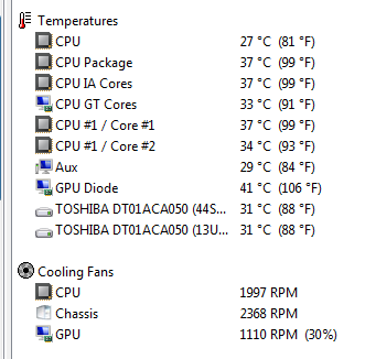

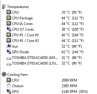

המאמץ של המעבד CPU USED יכול להיות קשור גם לטמפרטורה / דיסק קשיח שמתאמץ ? הוא מושפע מזה ?
לכידה3.PNGה
הפעלתי WOT תסתכלו כמה המעבד מתאמץ :
תסתכלו על הטמפרטורה של הכרטיס מסך איך עלתה :

שאני שם את הכרטיס מסך על הגדרות גבוהות MAXIMUM / HIGH הוא מגיע ל 97 אחוז ניצול ה GPU והטמפרטורה מגיעה ל 70 מעלות זה מפחיד אותי למרות שאפשר עד 100 .
