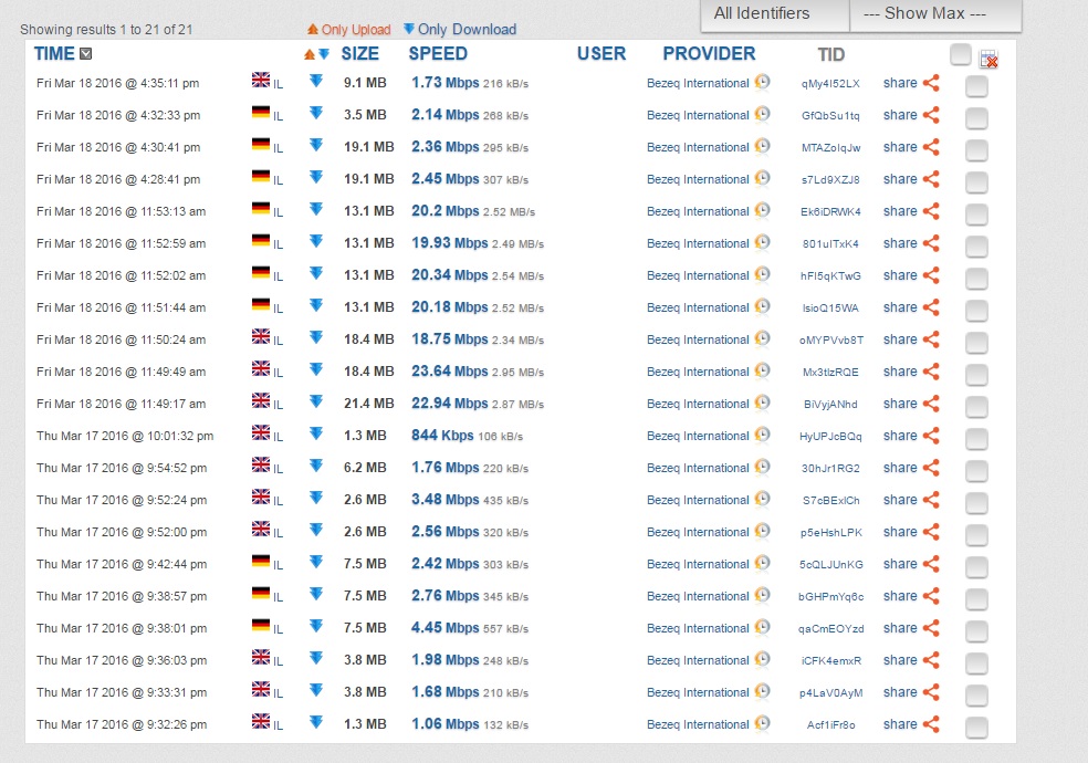

טוב אז בזמן האחרון אני מרגיש כאילו בזק בינלאומי (תשתית בזק) דופקים אותי במהירות.
אני מחובר לחבילה של 40 מגה כרגע והמהירות שאני מקבל לשרתים בישראל היא אכן 40 מגה.
אבל כשמדובר לשרתים בחו"ל אני מרגיש שחזרנו שנים אחורה.
אני צופה ב Twitch די קבוע ובשבוע האחרון פשוט בלתי אפשרי לצפות בלי buffering בכל איכות צפייה (אני צריך לציין שאין בעיה בyoutube אני רואה ללא בעיה תוכן של 1080p וללא תקיעות).
אז ביומיים האחרונים ביצעתי בדיקת מהירות דרך האתר testmy.net עם שרתים לגרמניה ואנגליה והרי התוצאות:
אז ככה בשעות הבוקר נראה כאילו המהירות הינה 20-25Mbps שזה נגיד בתווך הסביר (למרות שזה עדיין רחוק מ 40 מגה) אבל בשעות אחרה"צ  כפי שאתם רואים זה נע בין 1-2.5Mbps
השאלה האם מישהו נוסף נתקל בבעיה הזאת? והאם יש איזשהם פתרונות?
