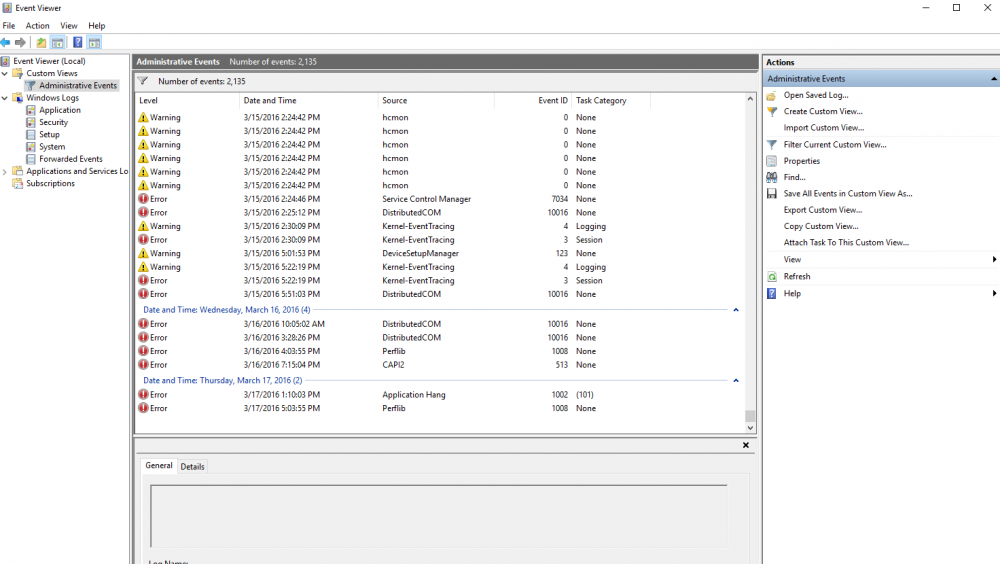

פורסם 2016 במרץ 1710 שנים מחבר לא הכרתי האמת את הכלי הזה. אנסה לבדוק עכשיו.. איפה בדיוק אני צריך להסתכל שם ? עריכה: צילמתי את הevent viewer. נראה שהיום קרו רק שני EVENTים. אבל התקיעה קרתה לי יותר פעמים , אז כנראה שזה לא נרשם הevent viewer נערך 2016 במרץ 1710 שנים על-ידי Ovid
פורסם 2016 במרץ 1710 שנים יכול להיות שה-event הוא לא error... כנס ל-system log ותראה אם משהו מעניין קורה שם...

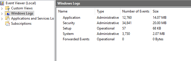

פורסם 2016 במרץ 1910 שנים מחבר ציטוט של kolxxx יכול להיות שה-event הוא לא error... כנס ל-system log ותראה אם משהו מעניין קורה שם... לא מוצא את זה.. אתה מתכוון אולי ל windows logs ? או שזה משהו אחר נערך 2016 במרץ 1910 שנים על-ידי Ovid
פורסם 2016 במרץ 1910 שנים ציטוט של Ovid לא מוצא את זה.. אתה מתכוון אולי ל windows logs ? או שזה משהו אחר תפתח את windows logs ומשם תלחץ על system
פורסם 2016 במרץ 2010 שנים מחבר עכשיו זה קרה לי, הסתכלתי ב system שבתוך windows logs ואין שם כלום על זה..
