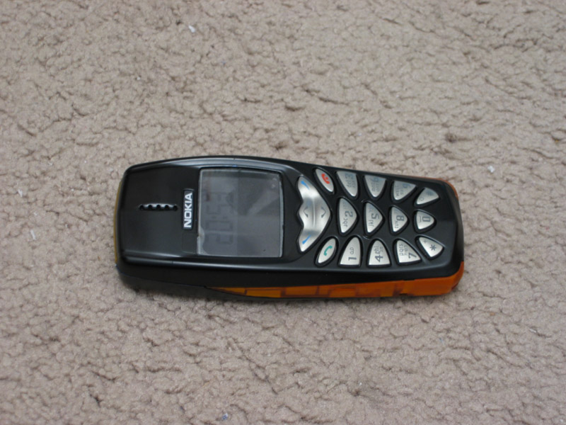

צבע הVINYL ללא ספק נותן צביעה איכותית יותר (את זה אני אומר אחרי שצבעתי ב2 הדרכים) - לדוגמא - סתם לניסוי צבעתי את הפלאפון - הצבע פשוט משתלב עם הפלסטיק ונראה כאילו הוא הגיע ככה
לגבי עלות - אני קניתי אותו במבצע באוטודיפו - עלה כ45ש"ח למיטב זיכרוני ובכל מקרה קניתי אותו בקופונים שקיבלתי כבונוס מהעבודה כך שבסוף לא עלה לי גרוש אפילו - אבל 45ש"ח זה מחיר לא רע לצבע כ"כ איכותי.
