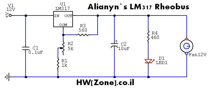

מחפש שירטוט מעגל לפאן באס
היי !
אני מחפש שירטוט מעגל לפאן באס , שיחזיק מאורר טורנדו 92 מ'מ . נתוני צריכת החשמל של הטורנדו ( וזה לא אומר לי הרבה ) הם כאלו -
12V , 12.5W , 1.0AMP .
המאורר הזה , בעוצמתו המלאה יוצר 56dba של רעש מסוקים , וזה פשוט בלתי נסבל .
תודה מראש !
אתה רוצה פאן באס לכמה מאווררים?
או איזה פוטנציומטר פשוט שיכול להחזיק את הטורדנו שלך?
פאן באס בעל 4 ערוצים , כשאחד מהם צריך להחזיק טורנדו 92 מ'מ .
שרטוט של מעגל המשתמש ברכיב למתח משתנה lm317 שמסוגל לספק עד 1.5A (מתאים מעולה+ לטורנדו שלך) המעגל כולל ביטולים של גלים/גלים חוזרים, שינויי מתח ואפילו אינדיקציה לעוצמת המתח ע"י הלד והנגד של 460אוהם שצמוד לו (אתה יכול להוריד אותם אם אתה לא מעוניין בהם... מה שמסומן d1 וr4).
קיימות אפשרויות נוספות להספקים גבוהים יותר ע"י שימוש בהתקני הספק למיניהם אך זה מיותר לחלוטין במקרה שלך, אם תרצה תוכל להחליף את הlm317 בlm350 שמסוגל לספק 3A או אפילו בlm338 שמסוגל לספק 5A (אוברקיל מיותר) מחירם נמוך בכל מקרה.
המעגל הספציפי הזה תוכנן כך שיספק 3.5V לפחות (מתח ההתחלה של רוב המאווררים - אם תצטרך משהו גבוה מזה ניתן לשנות בקלות ע"י שינוי R1 לערך גבוה יותר מ1קילואוהם...
בהצלחה ;)
