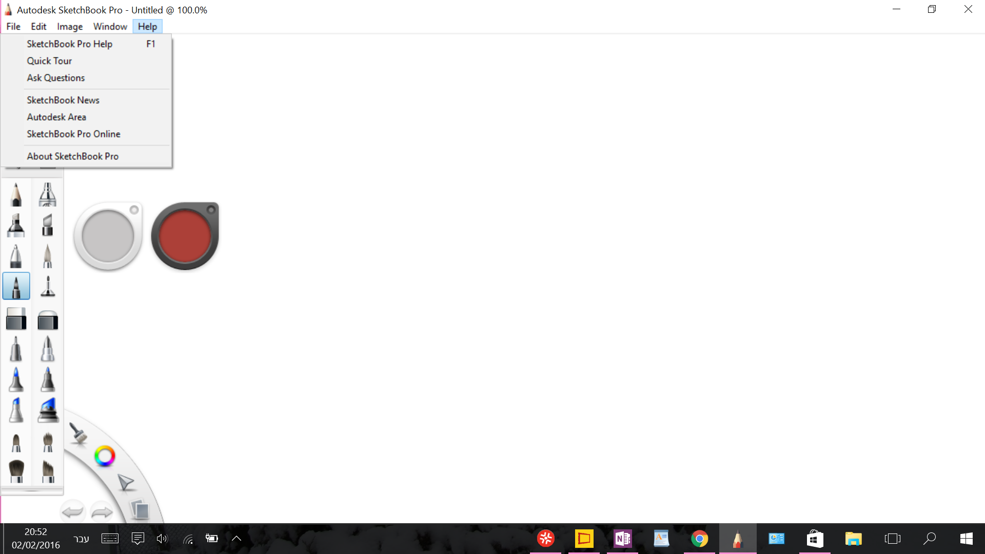

תוכנת  SKETCHBOOK 2015
הסרגלי כלים / שורת הפקודות נראים קצת מטושטשים. התוכנה עדכנית והרזולוציה שלי היא לא מטורפת (FHD ) אני מצרף תמונה. שימו לב ששורת הכותרת של התונה למעלה כן מופיעה בחדות כמו שצריך.
אין לי מושג מה הבעיה וכל הדרייברים תקינים .

בקשר לבעייה הראשונה תסמן ביטול שינוי DPI במאפיינים של הקיצור דרך לתוכנה. בקשר לשניה, בדוק האם הבעיה נפתרת בשינוי שפת ממשק לאנגלית.

עדכון. בדקתי את הפיתרון הראשון והוא אכן סידר אותי. תודה ענקית. אתה תותח.
מה זה בעצם הגדיר?
נערך על-ידי natee
את ה Scaling.
