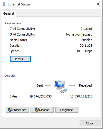

4. יכול להיות שהמהירות שלך ברשת הביתית היא אכן 1Gbps אבל הכרטיס רשת שלך "הוקשח" למהירות 100Mbps... אבדוק את זה. מה שכן, יש לי לוח אם X58A-UD7 שתומך 1000mbps. כשמסתכלים עליו דרך ncpa.cpl רואים שהוא עובד ב100mbps (מניח שזה עניין של negotiation בשכבה ראשונה בין רכיבי התקשורת.

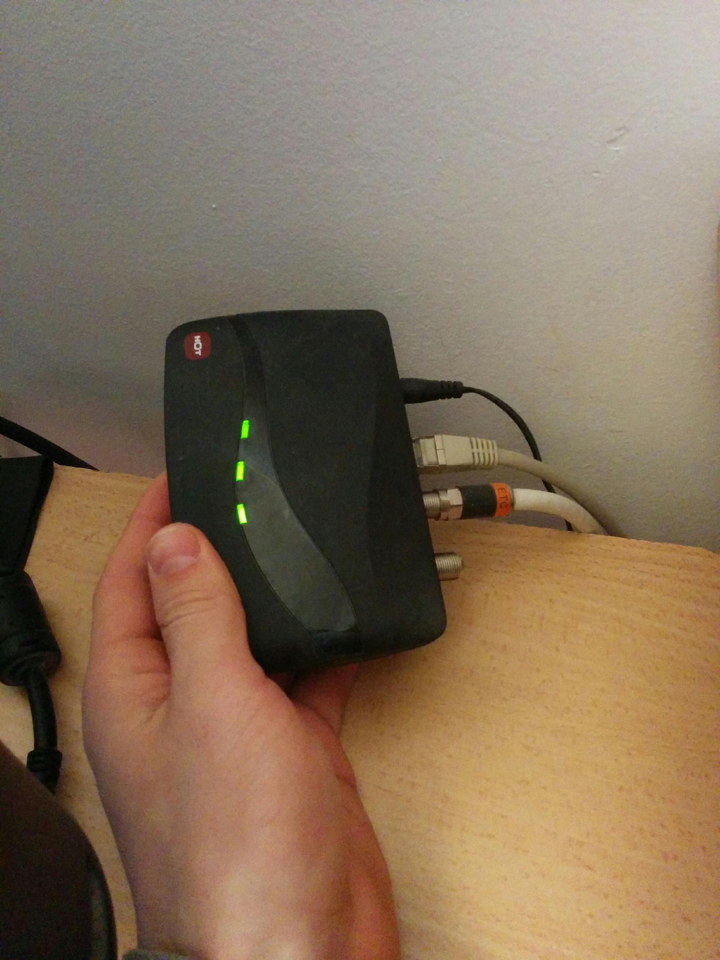

בטח יש איזה רכיב שאני יכול לשים לפני הפייבר בוקס ולחבר את כולם אליו, והוא יספק לי 1000mbps ותהיה לו יציאה לפייבר בוקס.

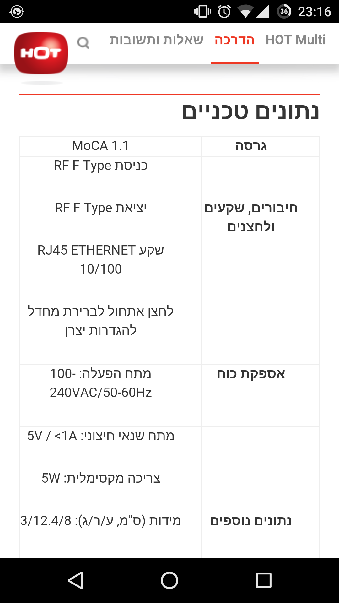

אני מצרף תמונה של הרכיב של הוט (שלמדתי שקוראים לו MOCA) שיכול להיות שהוא מגביל אולי וגם תמונה מכרטיס הרשת..

סיכוי גדול שה-MOCA הוא זה שמגביל,
נסה לחבר בלי

כן צודק... נראה שהלפטופ בסלון שמחובר ישירות לפייבר בוקס חווה 1000mbps.
מחר אבדוק על הנייח, קצת סיפור לבצע את הבדיקה הזו איתו אבל אחיה.
אגב, התקשרתי להוט, לתומי חשבתי שהנציג יוכל לומר לי מה ההגבלה של הMOCA. (עם דגש על ה"לתומי")
אעדכן מחר, שוב תודה.

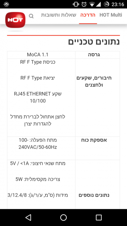

נ.ב: נראה שהמכשיר אכן מוגבל ל100mbps. בהנחה והוא הבעיה - איך היית מציע לפטור אותה?Screenshot_20160124-231622.thumb.png.a11
