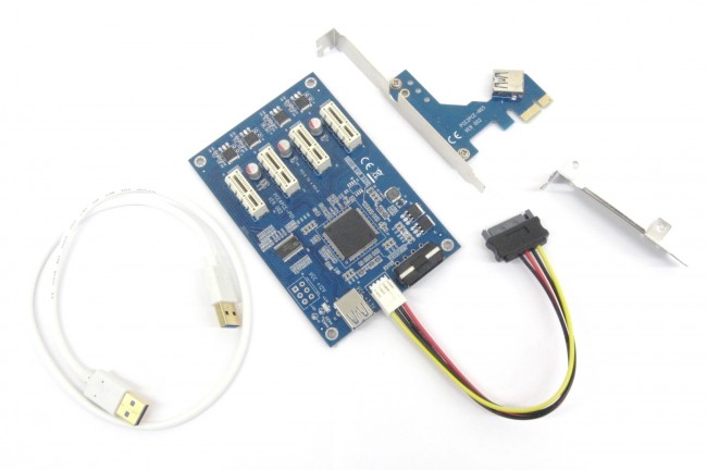

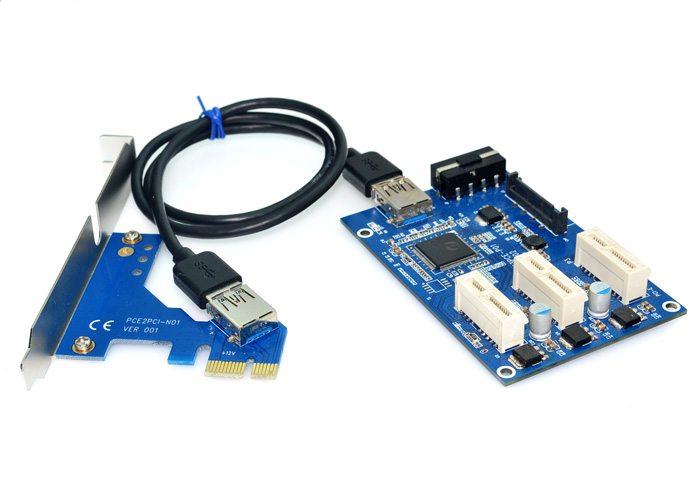

-אני מחבר 2 לוחות, אחד pci-e1 to 4 pci-e1    והשני pci-e1 to 3 pci-e1
העלתי תמונה של הלוחות אחד של 4 ואחד של 3
-שני הלוחות תקינים לחלוטין ועובדים כשהם מחוברים בנפרד.
