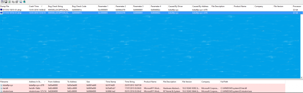

טוב מצאתי תוכנה שמראה את  שגיאת המסכים כחולים . הינה הסיבה למסך הכחול:
אתה יכול לראות בלשונית Caused by driver שזה קשור לתוכנה BitDefender שמותקנת במחשבך.
אמור להיות service במחשב שנקרא באותו שם bdselfpr תנסה לעשות לו Stop ו-Disabled ותראה אם הבעיה ממשיכה.
אם הוא לא נותן לך להשלים את הפעולה תנסה להסיר את התוכנה BitDefender ולראות אם הבעיה ממשיכה.
בעיקרון הייתי ממליץ לך לעדכן את התוכנה לגירסא הכי מעודכנת שיש כרגע.

מחקתי את התוכנה והבעיה הסתדרה.
