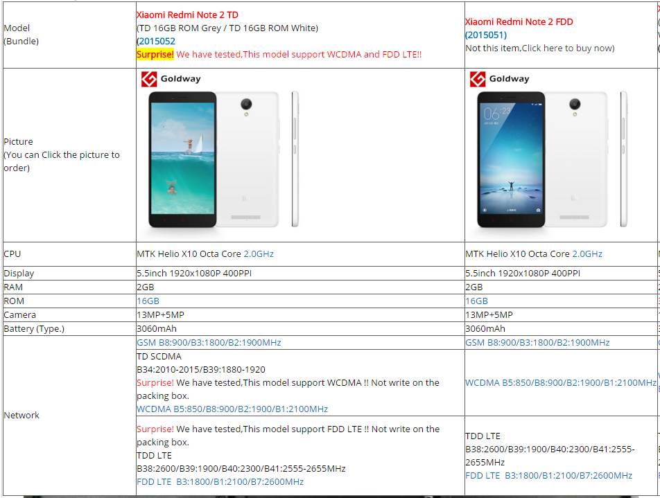

איזה מכשיר אני צריך לקנות כדי שיעבור בתדרים של הארץ ?
(מצורפת תמונה)
תודה!:)
רשמית אתה צריך את הדגם שתומך ב FDD, הימני בתמונה.
(למרות שהם כותבים ששניהם יעבדו).
לפי מה שכתוב שם, שני הדגמים כוללים תמיכה בכל תדרי הסלולר הישראליים בדור השלישי, וגם בתדר ה-FFD-LTE הישראלי היחיד נכון לעכשיו ב-1,800MHz (באנד 3). יש גם תמיכה בתדר ה-FDD-LTE הישראלי השני העתידי (אם אי פעם יסוכם המכרז) ב-2,600MHz - באנד 7.
ההבדל היחידי בין שני הדגמים, כך נראה, הוא שהשמאלי מציע (בנוסף לכל מה שכבר יש בימני) גם תמיכה ב-TD-CDMA של הדור השלישי, שעדיין משתמשים בו בסין (ומסתבר שגם בניקרגואה וזימבבואה, לפי ויקיפדיה :D).
