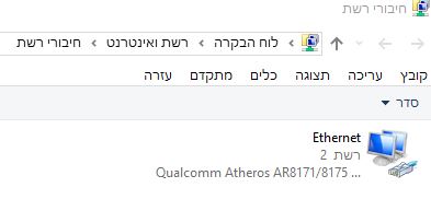

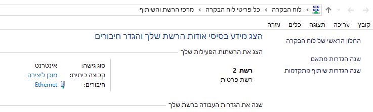

שאלה אולי קצת שטותית - איך אני משנה את התיאור של הרשת בתמונות שצרפתי ל-"רשת" או "רשת 1" במקום "רשת 2"?

זה לא הולך. חיברתי היום את ההוטבוקס, קודם היה החיבור נקרא סתם "רשת"  וכשחיברתי את ההוטבוקס הוא זיהה רשת חדשה וקרא לה רשת 2. היה לי כבר פעם בעיה כזו שאפילו המחשב זיהה רשת חדשה בתור רשת 3, אבל זה היה מזמן בווינדוס 7 ואני לא זוכר איך שיניתי את זה...

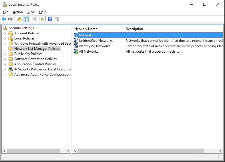

ניתן לשנות את הגדרה זו ב-Windows 10 ע"י השלבים הבאים:
1. Winkey + R וכנס ל-secpol.msc
2. בצד שמאל לחץ לחיצה כפולה על Network List Manager Policies
3. בחלון שנפתח, לחיצה כפולה על שם הרשת אותה תרצה לשנות
4. בחלון שנפתח סמן את האופציה "Name" במקום "Not Configured"
5. תרשום את השם של הרשת שתרצה ולחץ Apply
הערות:
1. אתה צריך להיות Administrator על התחנה כדי לשנות Policy.
2. כמובן שאם יש לך ממשק בעברית ההוראות יכולות להשתנות במעט אבל הרעיון הוא אותו רעיון...
בהצלחה!
