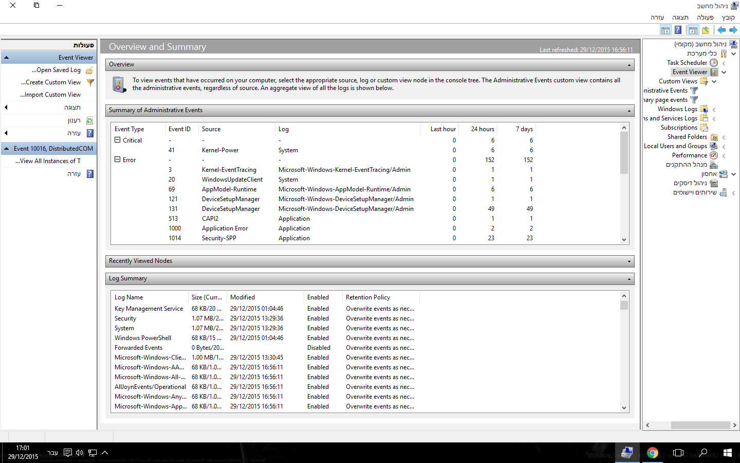

דבר שני בEven Viewer יש לך בצד Windows בלוגים. תלחץ עליו זה ייתן לך רשימה תגלול בערך לשעה שאתה יודע ב100% שהמחשב קרס לך ותביא לנו צילום מסך.

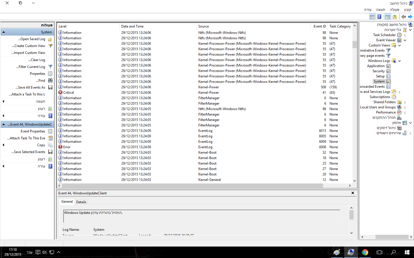

זה מתי שרשום לי בERROR LOG שזה נכבה (13:24:06)
ברגע שזה יקרה לי שוב אני ידע במדיוק את השעה ויעלה שוב

או קיי דאבל קליק עליו ובתיבה למטה ייפתח לך כל מיני פרטים שם לגבי השגיאה, יש שם טאב שמאפשר להציג מידע בXML, תעתיק לנו לפה את הXML בבקשה.

- <System>
  <Provider Name="Microsoft-Windows-Kernel-Power" Guid="{331C3B3A-2005-44C2-AC5E-77220C37D6B4}" />
  <EventID>41</EventID>
  <Version>3</Version>
  <Level>1</Level>
  <Task>63</Task>
  <Opcode>0</Opcode>
  <Keywords>0x8000200000000002</Keywords>
  <TimeCreated SystemTime="2015-12-29T11:24:06.308153100Z" />
  <EventRecordID>535</EventRecordID>
  <Correlation />
  <Execution ProcessID="4" ThreadID="8" />
  <Channel>System</Channel>
  <Computer>DESKTOP-UAGIT3R</Computer>
  <Security UserID="S-1-5-18" />
  </System>
- <EventData>
  <Data Name="BugcheckCode">0</Data>
  <Data Name="BugcheckParameter1">0x0</Data>
  <Data Name="BugcheckParameter2">0x0</Data>
  <Data Name="BugcheckParameter3">0x0</Data>
  <Data Name="BugcheckParameter4">0x0</Data>
  <Data Name="SleepInProgress">0</Data>
  <Data Name="PowerButtonTimestamp">0</Data>
  <Data Name="BootAppStatus">0</Data>
  </EventData>
  </Event>
עוד דבר,
יש לך שם שתי הודעות אחת מספר 6 והשנייה 98 שחוזרות על עצמן.
בקשר לEVENT 6 ככל הנראה מדובר באיזושהיא אי תאימות בין הביוס למעבד ו-ווינדוס ולפי מה שמקירוסופט ממליצים כאן צריך לבדוק באתר היצרן שאין עדכון קושחה לביוס.
http://social.technet.microsoft.com/wiki/contents/articles/3565.event-id-6-microsoft-windows-kernel-processor-power.aspx
יש לך עוד שגיאה שמופיעה הרבה מספר 55, לפי מה שמוסבר עליה מדובר בתקלה בדיסק הקשיח שזוהתה ככל הנראה מתקלה כלשהי בהליך הקריאה\כתיבה לדיסק ויכול להיות שיש צורך בסריקת שגיאות.
EVENT 98 בגדול אומר שאתה צריך לבצע סריקת שגיאות לדיסק\ אני מניח שהדיסק שלך הוא בכונן C:
תפתח CMD כמנהל מערכת ותקליד:
chkdsk  C: /r /f
יש מצב שזה יזרוק לך שגיאה שהדיסק בשימוש והאם אתה רוצה להפעיל את הסריקה בפעם הבאה שתעשה אתחול למחשב. תאשר לו וזה יעשה בפעם הבאה שתפעיל את המחשב.
מצד שני אפשר להריץ את הפקודה מסביבה אחרת שאיננה המערכת המותקנת על המחשב. כדי לעשות זאת תעשה אתחול מדיסק התקנה של windows (הכי פשוט) למשל גרסה 7 או 8.1 וכשאתה בחלון הראשון לבחירת שפת התקנה פשוט תעשה shift+f10 וזה יפתח לך חלון CMD ומשם תריץ את הסריקה.
