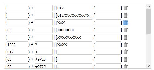

יש לי טלפוני IP עם תשתית של סלקום ורצים על FreePBX.

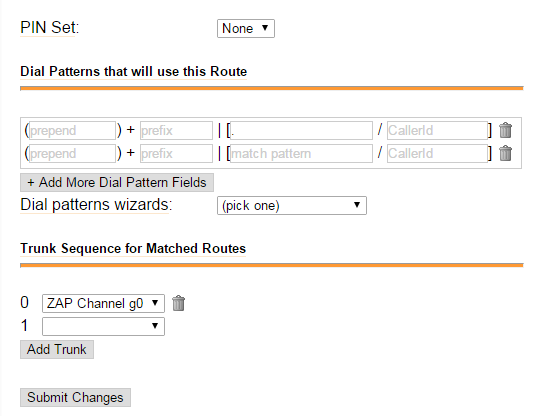

כרגע מוגדר לי בשיחות יוצאות (.) - הכל אפשרי...
אני רוצה להגביל שיחות יוצאות רק עבור סלולרי בישראל, טלפון קווי בישראל, מספרי חינם 1800, מספרי חירום,
ולחו"ל רק מספרים עם קידומת של 013.
אשמח לעזרתכם בכתיבה הנכונה של התבניות עבור מספרים מסוג זה.
תודה.

היי,
אני אתחיל ואציין שאני לא מומחה בPBX, אני חושב שאני די יודע איך לקרוא תבניות בסיסיות אבל ייתכן שחלק מהשאלות הבאות שלי נובעות מחוסר הבנה ואשמח להבהרות.
את התבניות התחתונות די הבנתי, אלה שבתמונה העליונה קצת פחות.
למה יש כל כך הרבה חוקים עם 012 אצלך? (אני מבין שאני צריך לשנות ל-013 אבל אתה מציג כאן ארבעה חוקים ואני לא מבין את הצורך בכל כך הרבה)
למה הרבה חוקים עם 03?
מה זה החוק של 1222? (זה לכוכביות מידע כמו *2080 של יס?)
מה זה החוק של XXX? (זה עבור מספרי חירום של שלוש ספרות?)
מה זה אומר ששמת +9723 ו- +9725?
אני לא רואה פה כיסוי לטלפונים קוויים של 073 ו-077 או למספרי 1800 או למספרים סלולריים בקידומת 050 למשל.
אשמח להסברים נוספים
תודה.

היי,
למה יש כל כך הרבה חוקים עם 012 אצלך? (אני מבין שאני צריך לשנות ל-013 אבל אתה מציג כאן ארבעה חוקים ואני לא מבין את הצורך בכל כך הרבה) -סתם בארדק שנוצר עם הזמן
למה הרבה חוקים עם 03? - כנ"ל
מה זה החוק של 1222? (זה לכוכביות מידע כמו *2080 של יס?) - בדיוק
מה זה החוק של XXX? (זה עבור מספרי חירום של שלוש ספרות?) - אכן
מה זה אומר ששמת +9723 ו- +9725? - למקרה שמישהו מחייג את המספר בפורמט בינלאומי (ככה מופיע אצלנו בAD)
אני לא רואה פה כיסוי לטלפונים קוויים של 073 ו-077 או למספרי 1800 או למספרים סלולריים בקידומת 050 למשל. - נכון, אלה מוגדרים אצלנו בTRUNK עצמו משום מה, אם תרצה אעביר לך אותם מחר.
אשמח להסברים נוספים
תודה.
היי,
אני אשמח לקבל את ההגדרות הנוספות.
ועוד שאלה מכל הכללים של ה-012 איזה כתוב הכי "נכון" - כלומר מכסה את רוב אפשרויות החיוג?
באמת שאין לי מושג...
