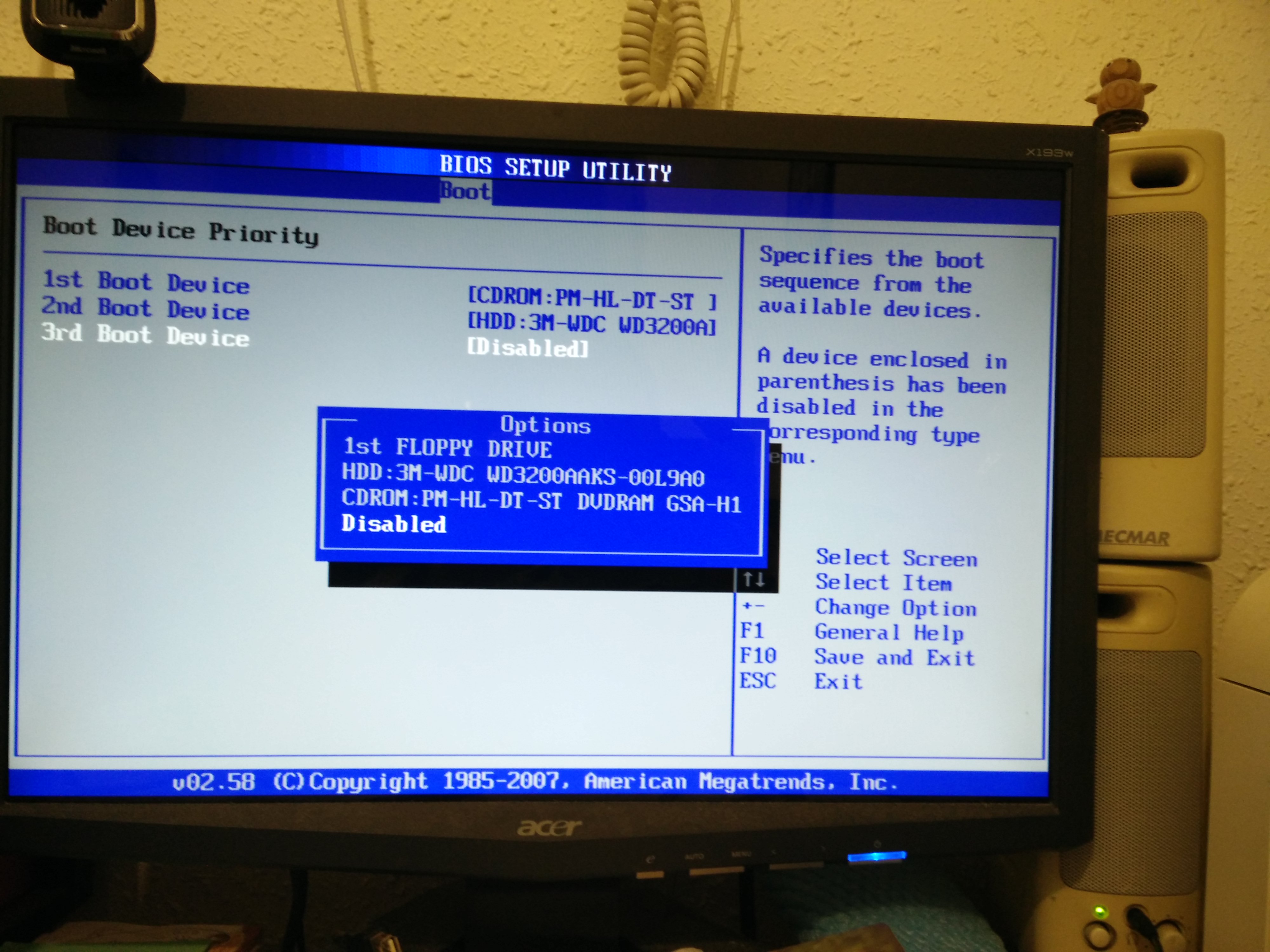

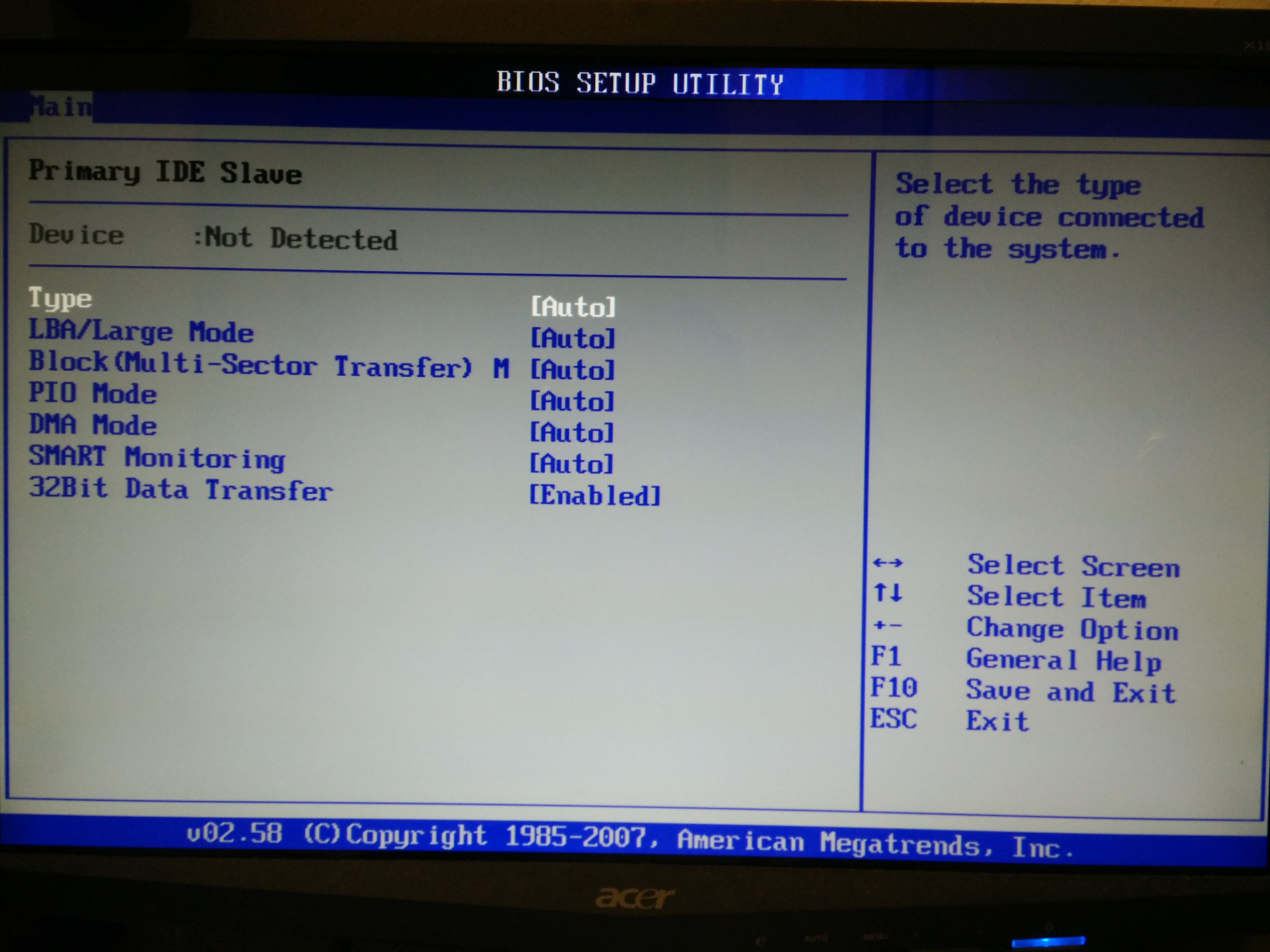

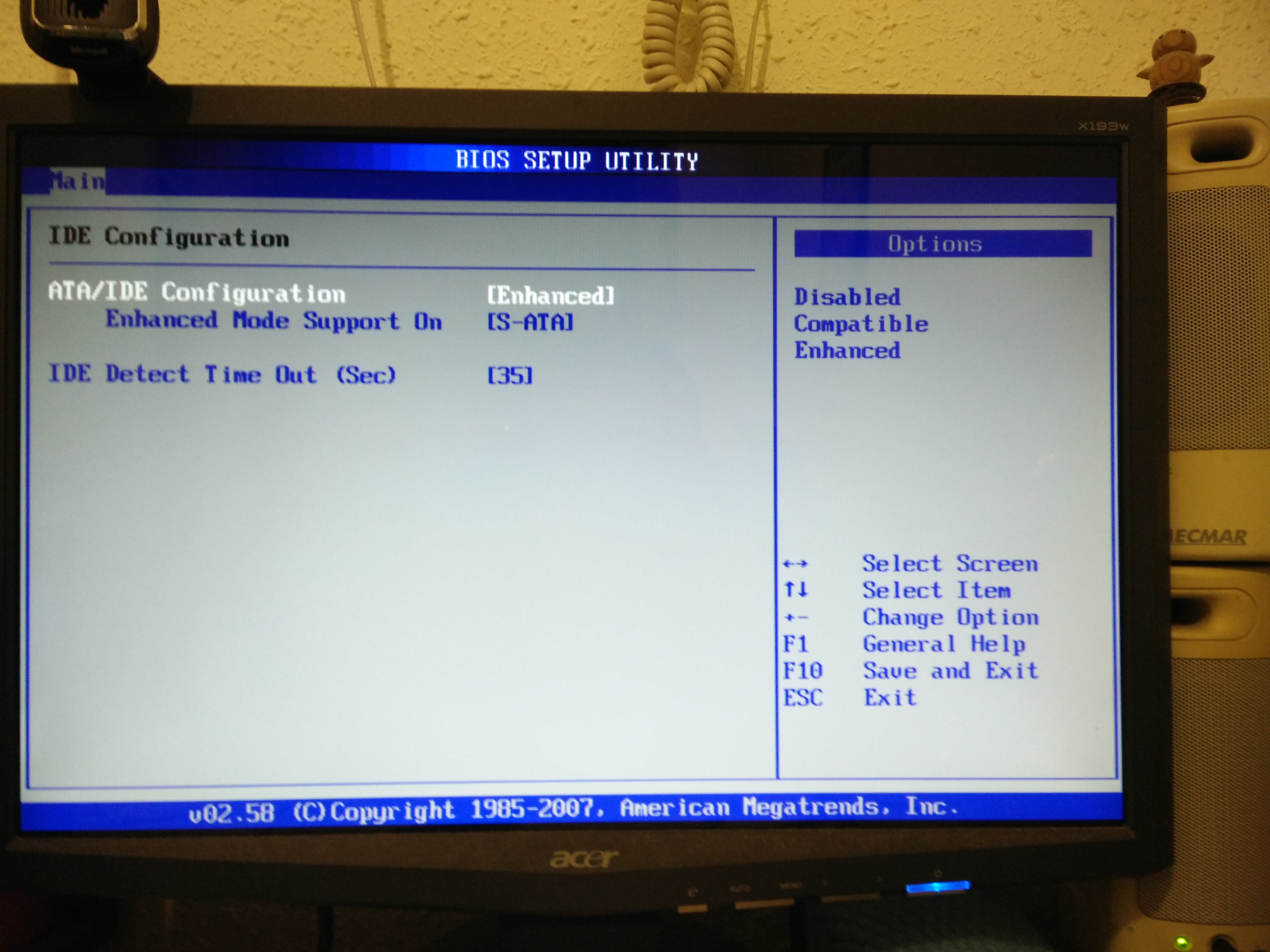

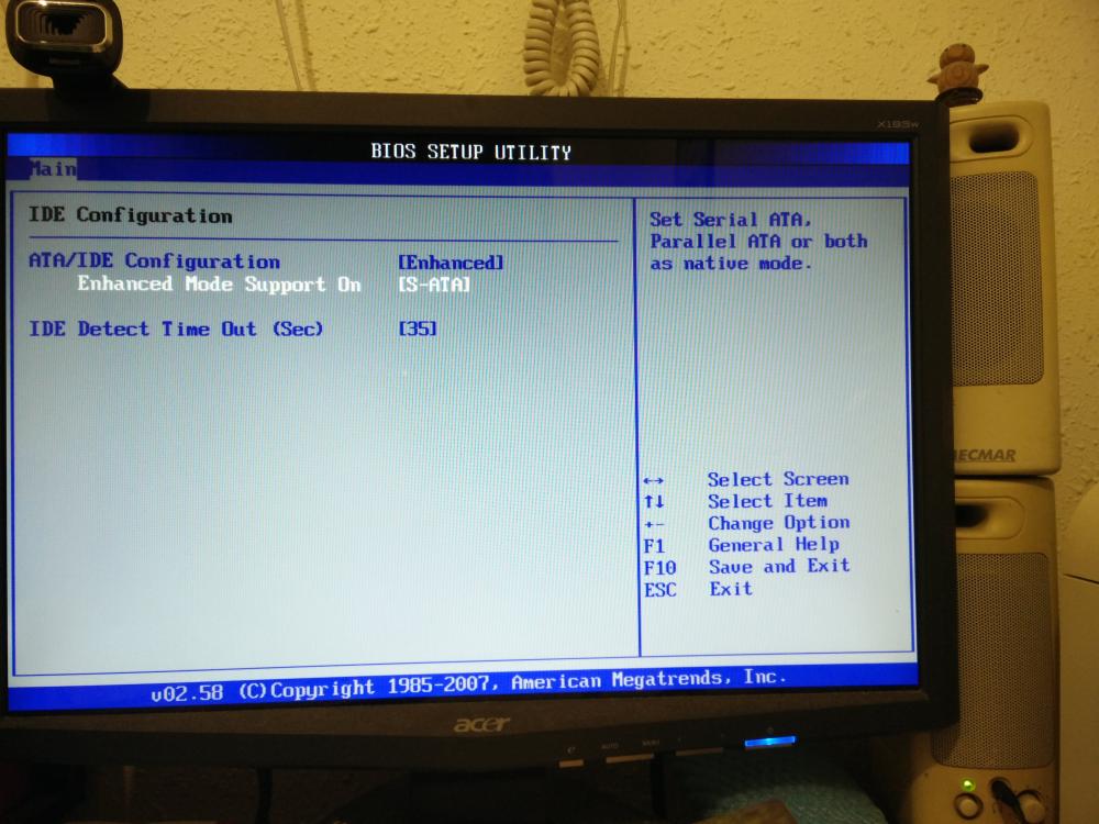

מצרף תמונות מהביוס שלי שביקרתי לא מזמן, למקרה שתהיה בהם תועלת...
לילה/בוקר טוב
