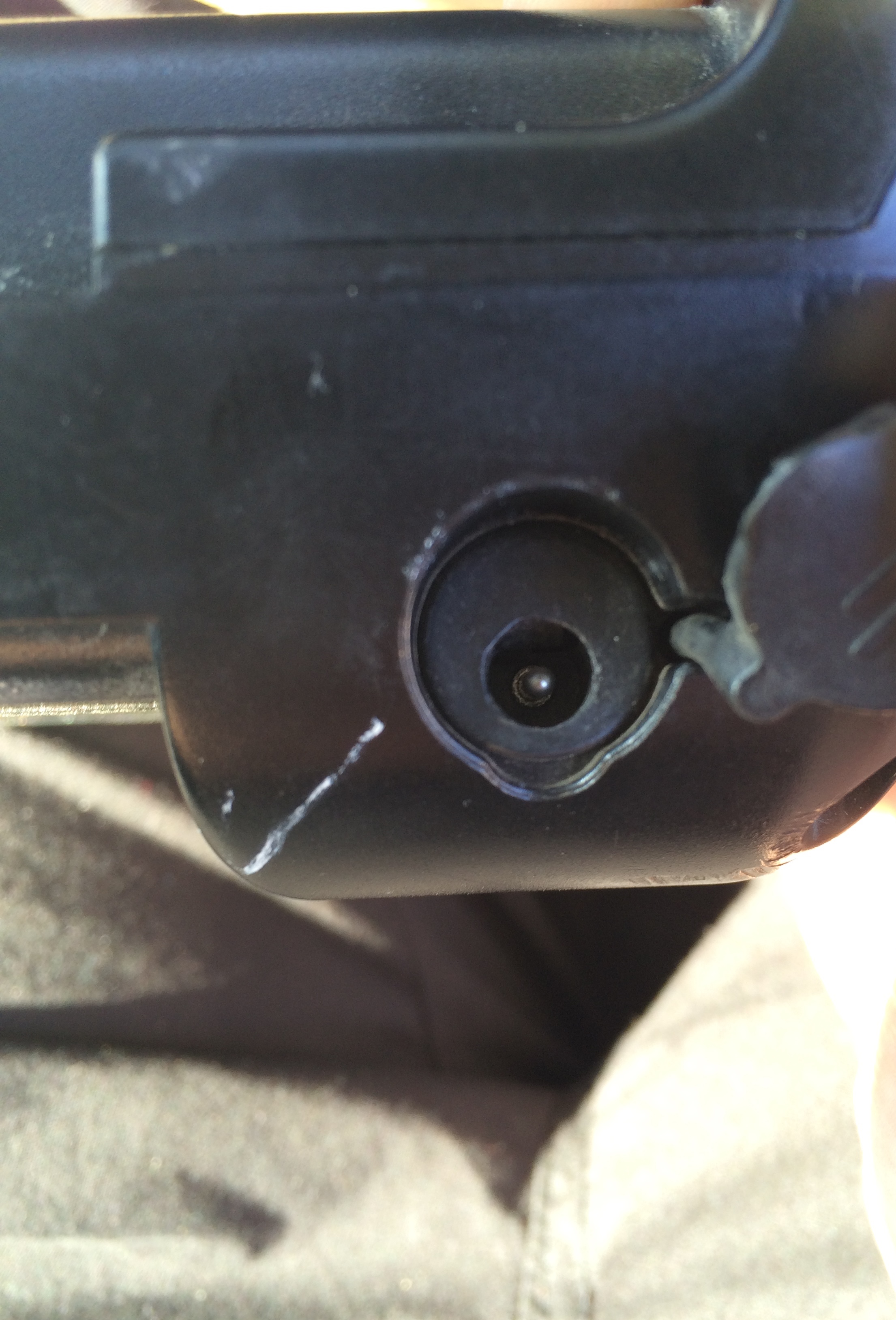

יש לי אופניים חשמליות עם סוללה 36V אך אין מטען.
ואני מתקשה למצוא מטען מתאים(מצורף תמונה) או יותר נכון במחיר נורמלי. -מה שמצאתי זה 250 ומעלה (לפני משלוח) .
וגם לא הכי נוח לממש אחריות במידת הצורך - זה עוד תשלום למשלוח וזמן המתנה של המשלוח הלוך וחזור + זמן הטיפול.

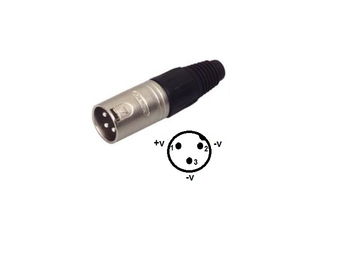

רוב המטענים בשוק הם עם 3 פינים בפנים(מצורף תמונה).
לאחר בדיקה הפין שאני צריך במטען הוא 5.5x2.5 מ"מ (שזה למעשה קיים בהרבה מחשבים ניידים - לנובו, טושיבה, אסוס, פוג'יטסו ועוד)
ומטען הנפוץ עם ה 3 פינים (שהכי זול שמצאתי זה 180 ש"ח והחנות ממש קרובה לבית !).
1. האם אני יכול לחתוך את הפלאג המקורי ולשים את הפלאג המתאים?
לפי הציור עם ה 3 פינים, יש שני מינוסים , אז אני פשוט יכול לקצר בינהם ואז לחבר מינוס למינוס ופלוס לפלוס כרגיל בפלאג המתאים ( 5.5X2.5)

הפין השלישי (האמצעי) הוא הארקה ולא עוד מינוס.
תודה.
ואיך אני מיישם זאת אם אני מחליף פלאג? (הרי הוא רק עם פלוס ומינוס )

האם מבחינת זרם המטען והאוםנוע מתאימים ?
אם כן, אתה יכול להחליף את הראש. הייתי מציע שתפתח את האופנוע ותוודא איך זה מחובר - מיקום של +/-
פלאג DC סטנדרטי (barrel plug) אינו מיועד לזרמים גבוהים, מעל כ 2A היכונו לצרות. הפלאגים בהם משתמשים במחשבים ניידים הם בדרך כלל פלאג מתקדם יותר, שבו הפין האמצעי לא סתם נכנס לתוך barrel אלא יש מוליך קפיצי בפלאג שיוצר חיבור מהודק יותר (כשאתה מסתכל מהקצה לתוך הפלאג, החור אליו הפין נכנס הוא בצורת =o= אם מגעים מתכתיים מהצדדים). תוודא שאתה משתמש בפלאג מהסוג הנכון ולא סתם פלאג שנכנס וכביכול יוצר מגע ..
אם אתה משתמש אם פלאג שמחובר אליו כבל מוכן, גם עובי הכבל ראמור להיות בהתאמה לזרם - אחרת יכול לקרות שעל הכבל ייפלו אותם 1V שיהיו חסרים בשביל להגיע לטעינה מלאה בזמן סביר....

המטען הוא 1 אמפר. ויש לי ראש עם כבל.
הכבל די דק (כמו של אוזניות בערך) ואין לי בעיה שיטעין לאט.
בכל מקרה, החלטתי לא להתעסק עם זה והזמנתי מטען מתאים.
