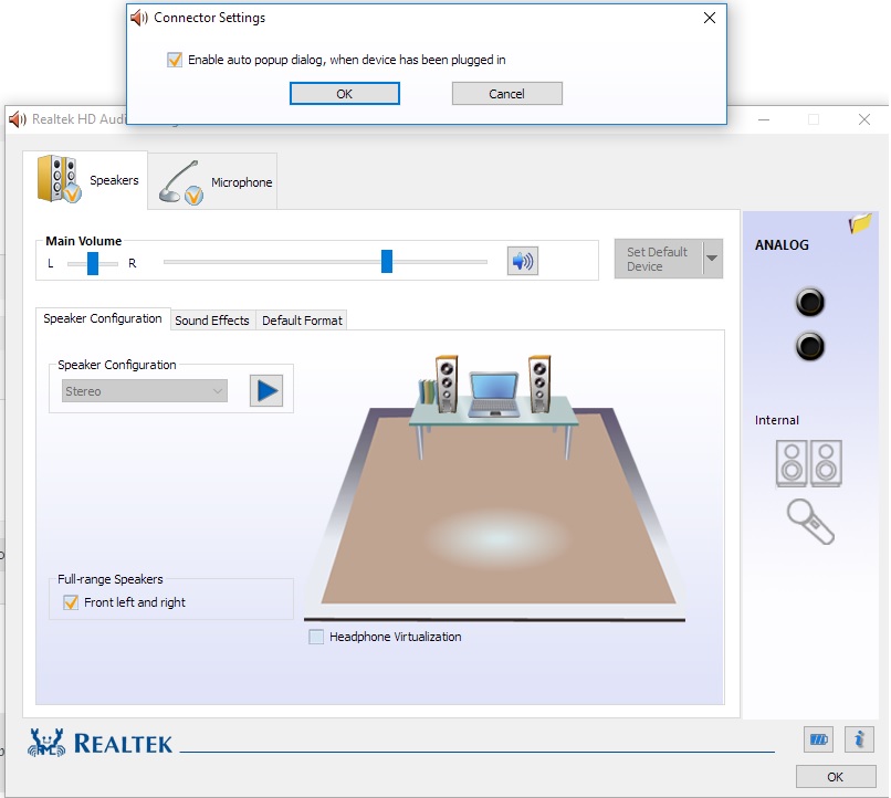

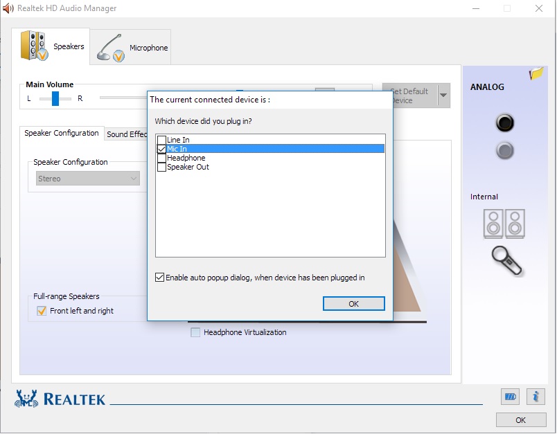

אני יכול לעשות את זה במחשב הנייד שלי: לחבר משהו לחיבור של המיקרופון, ולקבוע את זה כפלט ואני אשכרה אשמע משם את הפלט של המחשב
מוזמן להציץ בצילומי מסך לראות שאני לא סתם מזיין לו בשכל מההתחלה שזה יכול להיות אפשרי, וכמובן בשבילך שתשכיל. (ד"א זה גם אפשרי במחשבים נייחים אם אתה לא יודע עדיין)

נכון, יש ויש, בגלל זה כתבתי מלכתחילה שיכול להיות שזה אפשרי, ושיבדוק.. אבל הבנאדם שמעליי טוען ש"אין, זה לא אפשרי, חייבים להלחים חיבור חדש"... בלי לדעת עובדות אלא כי הוא חושב ככה.
