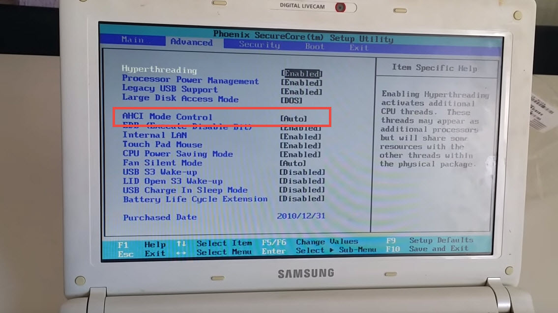

לפני מימוש אחריות (אם יש כזאת), בדוק את הגדרות בביוס לגבי SATA ש HACI Mode Control מוגדר AUTO (ראה תמונה).
אם לא נפתרה הבעיה, חוששני שתאלץ לרכוש דיסק חדש.

עשיתי מה שאמרתם איבגני ניסיתי ולא עובד השאלה שלי אכשיו היא כמה עולה דיסק
