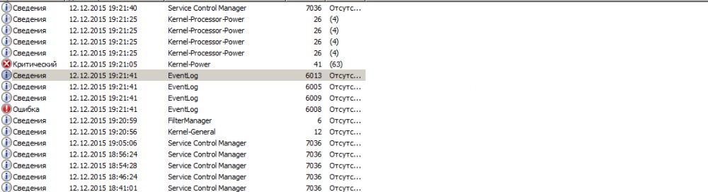

יש ביומן שלוש אירועים כאלה בכל אחד מהם אחרי בא אירוע המזוהה כ-6008.
מה עוד מפורט שם באירוע הזה  ?  אין שום אינפורמציה נוספת ?
בדוק לעומק.
צלם את ההודעה לםורום
בפירוט רשום שקרה כיבוי בלתי רצוי .

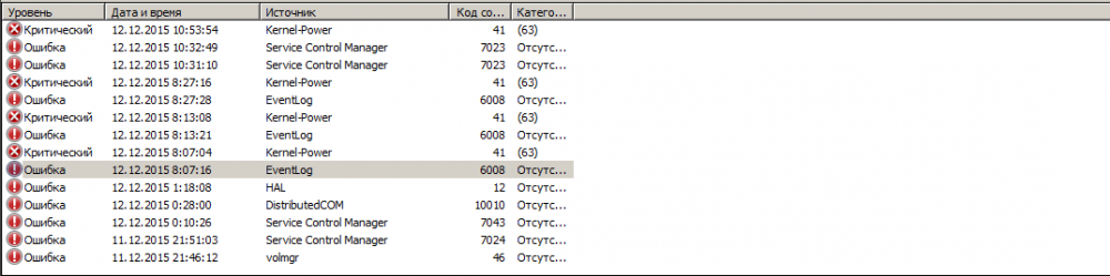

עריכה ורק כשחשבתי שכרטיס המסך הוא הבעיה טעיתי והיה שוב ריסטרט אחרי יום שלם.
סדר האירועים בתמונה.
