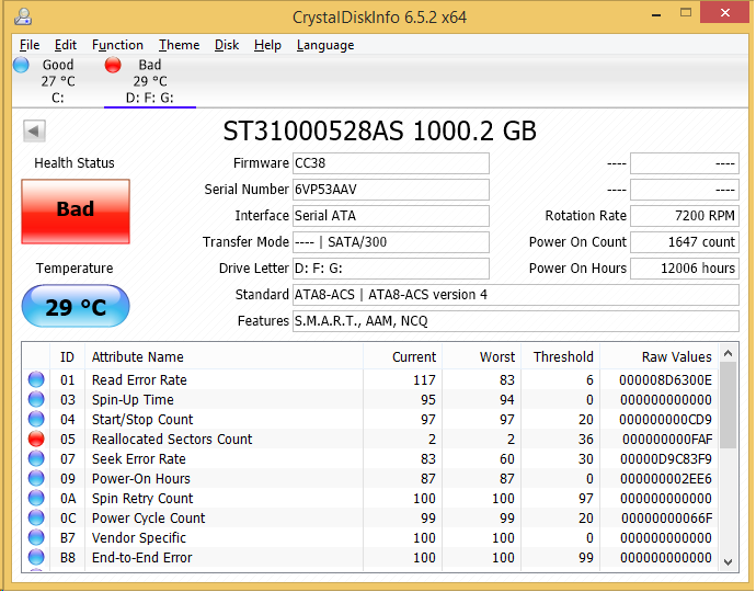

זה התחיל אתמול כשהוינדוס סירב לעלות. כל ניסיון להתקן/להתקין מחדש את הוינודס ניתקל
בסירוב בטענה ש HDD עומד למות. קניתי היום HDD חדש ,התקנתי וינדוס וגיבתי הכל ל HDD החדש. הפעלה של CrystalDiskInfo
מאשרת שאכן יש בעיה.
מה שההיתי רוצה לדעת זה:
1.מה המשמעות של ההודעה? (אם הבנתי נכון בעצם מדובר בסקטורים פגומים)
2. האם אפשר להישתמש בדיסק או שאי אפשר לסמוך עליו יותר?

הייתי מנסה לחפש באתר של היצרן תוכנה שלהם לפרמט \ לבדוק \ לתקן את הדיסק הקשיח ומריץ אותה. אם גם אחר כך עדיין יש שגיאה \ סקטורים פגומים \ רעשים מה-HARD DISK. הייתי מוותר עליו לא שווה את עוגמת הנפש במידה ויום אחד יפסיק לפעול וכל החומר שעליו ילך.
ממליץ על שתי פעולות:
1. בדיקה ותיקון הדיסק עם תוכנה  HDD Regenerato  נמצא בדיסק של Hiren גירסה 10.6 או עם התוכנה HDAT2 הנמצא בדיסק של HIREN מס' 15.2.
2. עדכון קושחה לדיסק. גירסת הקושה שיש על הדיסק הוא CC38 - לעדכן ל- CC39 ->
http://knowledge.seagate.com/articles/en_US/FAQ/213891en
אם יש צורך לגבות קבצים אישיים - בצע גיבוי לפני הפעולות הנ"ל.

שאלה נוספת , יש דרך לכבות את ההתראות שהוינדוס נותן לי שיש לי HDD לא תקין, זה די מעצבן.
על פי ע-Raw Value יש בקשיח הפגום 4015 סקטורים פגומים.
כל רגע הוא אמור להתפגר כבר
